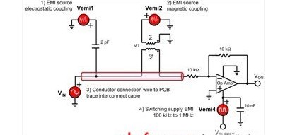

图 1 传导性 EMI 信号的耦合介质
传导性 EMI 干扰是开关电路正常工作与寄生电容和电感共同作用产生的结果。图 1 显示了一些会进入到您的 PCB 线迹中的 EMI 干扰源情况。Vemi1 源自开关网络,例如:时钟信号或者数字信号线迹等。这些干扰源的耦合方式均为通过线迹之间的寄生电容。这些信号将电流尖脉冲带入邻近 PCB 线迹。同样,Vemi2 源自开关网络,或者来自 PCB 上的某个天线。这些干扰源的耦合方式均为通过线迹之间的寄生电感。该信号将电压扰动带入邻近 PCB 线迹。每三个 EMI 源来自于线缆内相邻的导线。沿这些导线传播的信号可产生串扰效应。
开关式电源产生 Vemi4。开关式电源产生的干扰驻存在电源线迹上,并以 Vemi4 信号的形式出现。

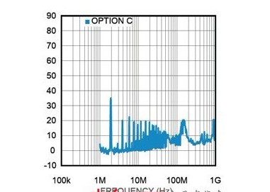

在正常运行期间,开关式电源 (SMPS) 电路为传导性 EMI 的形成带来机会。这些电源内的“开”和“关”切换操作,会产生较强的非连续性电流。这些非连续性电流存在于降压转换器的输入端、升压转换器的输出端,以及反激和降升压拓扑结构的输入和输出端。开关动作引起的非连续性电流会产生电压纹波,其通过 PCB 线迹传播至系统的其它部分。SMPS 引起的输入和/或输出电压纹波,会危害负载电路的运行。图 2 显示了工作在 2 MHz 下的一个 DC/DC 降压 SMPS 输入的频率组成例子。SMPS 传导干扰的基本频率组成范围为 90 – 100 MHz。
图 2 DC/DC 降压转换器:开关频率=2MHz
输入和输出针脚使用10 ?F滤波器时的传导性EMI测量。
