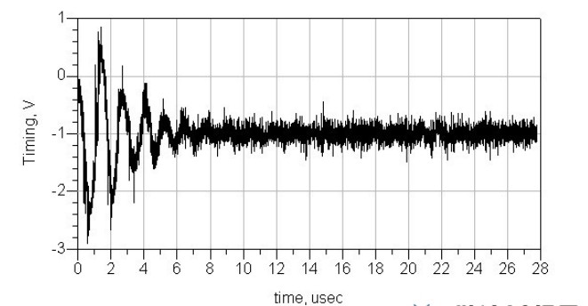

图6 时钟恢复环中误差信号、环路滤波后的信号
图6为从码元同步模块中测量出来的误差信号、环路滤波后的信号。从图中可得出,VCO根据反馈回来经过滤波后的误差信号(如图6下)来实时调整采样的频率,直到VCO输出时钟频率 等于2倍码元速率为止,就达到了平衡状态,此时定时误差为零(如图6上)。
图7 不同码元速率的锁定过程
图 7所示分别为1.8GHz采样率,码元速率720Mbps,初始偏差1MHz,信噪比20dB时码元同步的锁定情况;和0.9GHz采样率,码速率 360MHz,初始偏差1MHz  ,信噪比20dB时码元同步的锁定情况。仿真证明这种码元同步方法能够正确生成码元时钟满足高码速要求,并且适应不同码速率。能正确生成码元时钟满足高码 速要求,并且适应不同码速率。
