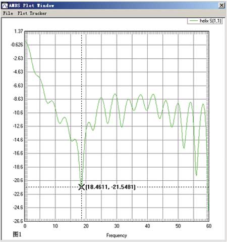

首先对螺旋天线模型进行宽带扫频观察其反射比较好的频率范围见图1
如对于此螺旋天线,在18.5GHz附件反射系数低于-20dB,即此天线完全可以在18.5GHz使用。

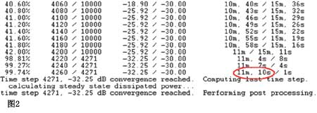

利用惠普的Compaq nc8230笔记本计算机(Pentium CPU 2.0GHz,1.5GB内存)进行宽带仿真,耗时11分10秒:(见图2)
利用惠普的Compaq nc8230笔记本计算机进行宽带仿真耗时11分10秒见图2

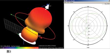

单个螺旋天线的三维远场辐射图及固定Theta=0,Phi从0至360扫频结果如下所示:(见图3)

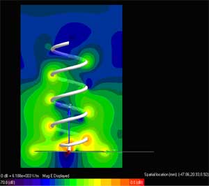

单个螺旋天线YZ截面的电场分布图如下图所示:

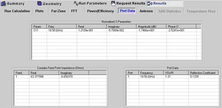

对单个螺旋天线的端口进行分析,可知其VSWR为1.31,阻抗为63.4-j*6.6。

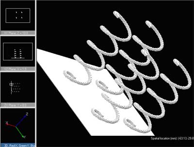

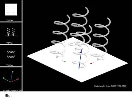

将原有的单个螺旋天线模型进行复制、粘贴等命令,并修改反射接地面,得到下图所示的螺旋天线阵列图:(见图4)
可以观察网格划分以后的螺旋线性阵列。用微小的正方体完全可以表征螺旋的物理特性,这便是得到精确仿真结果最起码的要求。

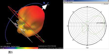

下图为螺旋天线阵列的三维远场辐射图及Theta=0,Phi从0至360扫频结果:(见图5)
可见,相对于单个螺旋天线,天线阵列的方向性更好,但由于馈电位置不太正确,导致阵列的最大辐射方向不在其法向中心。
