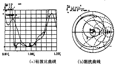

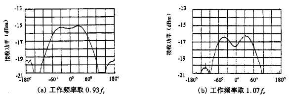

其中λC表示中心频率对应的波长。最后得到该天线的实测结果如图 3、图 4所示。图 3(a)中的曲线1表示在HP8510B矢量网络分析仪上测得的四臂螺旋天线的驻波比特性曲线,为了便于比较,在同样条件下测得的八臂螺旋天线驻波比由曲线2给出,可见八臂螺旋能明显地展宽天线的频带;图 3(b)表示在相同的仪器上测得的史密斯阻抗圆图。此处我们根据要求将天线的频带设计在14%,而事实上可以做得更宽。图 4(a)和(b)分别为工作频率取0.93fc和1.07fc(即图 3(a)中的标记2和3)时,由频谱仪测出的远区辐射方向图,它们的半功率宽度分别达到140°以及145°左右,这么宽的波束是其它形式的天线很难达到的。
图 3 八臂螺旋天线的驻波比曲线和阻抗曲线
图 4 八臂螺旋天线的实测功率方向图
