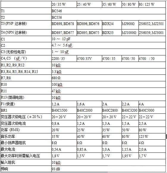

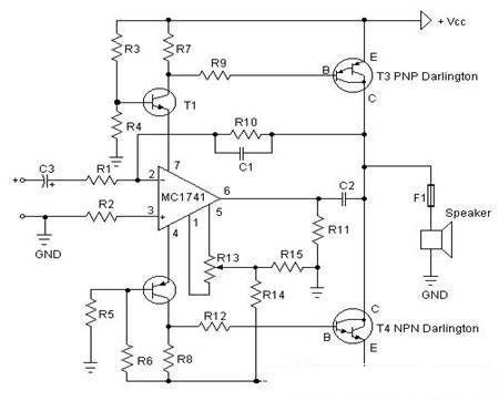

这个简单的低成功率放大器。可以5种方法完成,就像图表中所指示的(从20W到80W RMS )。首先要作的是测试末极功率管的放大系数hfe or β.如果差异大于30%,放大器将不会提供一个清晰的声音,使用MJ3001和 MJ2501晶体管,他们的差异在5%。
在开机之前,必须把输入端短路,在放大器的输出端串入一个电流表,然后打开电源,调整R13使电流表电流到微安培级,或许可以达到0,电流表电流在10微安培是很容易做到的。

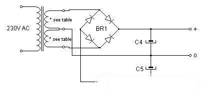

图1:功率放大器电路图
图2:电源电路
图3:元件及参数表
