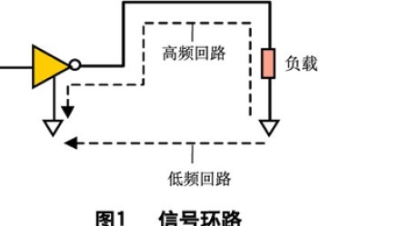

  ●信号环路,即信号流出至信号流入形成的回路,是PCB设计中EMI控制的关键,在布线时必须加以控制。要了解每一关键信号的流向,对于关键信号要靠近回流路径布线,确保其环路面积最小。
  对低频信号,要使电流流经电阻最小的路径;对高频信号,要使高频电流流经电感最小的路径,而非电阻最小的路径(见图1)。对于差模辐射,EMI辐射强度(E)正比于电流、电流环路的面积以及频率的平方。(其中I是电流、A是环路面积、f是频率、r是到环路中心的距离,k为常数。)
  因此当最小电感回流路径恰好在信号导线下面时,可以减小电流环路面积,从而减少EMI辐射能量。

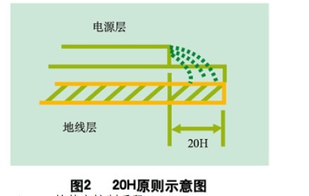

  为了减小电源的边缘辐射,电源/地平面应遵循20H设计原则,即地平面尺寸比电源平面尺寸大20H(见图2),这样边缘场辐射强度可下降70% 。

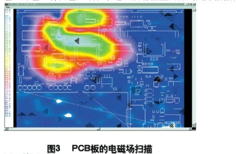

  ●扫描测试
  利用电磁辐射扫描仪,对装联并上电后的机盘扫描,得到PCB中电磁场分布图(如图3,图中红色、绿色、青白色区域表示电磁辐射能量由低到高),根据测试结果改进PCB设计。
