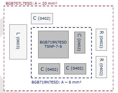

  图1: BGB719N7ESD相较于前几代的产品(BGB707L7)所需外围器件更少,从而更节省PCB板的空间

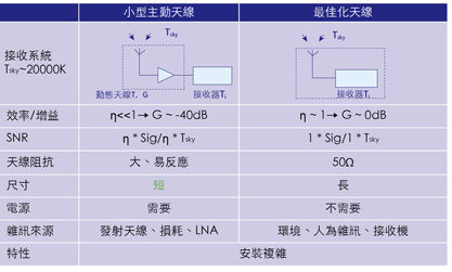

  减小内置天线的尺寸将导致较高的损耗从而降低了接收机的灵敏度. 应用低噪声放大器及与其相连的天线辐射子可以解决这个问题. 由于非常小的尺寸,天线的阻抗非常高,所以除了低的噪声系数,低噪放还必须和天线的高阻抗相匹配. 在手机中的有源天线方案, 还要低的电流消耗,关断功能及高线性度(因为手机中会有较多的频段干扰). 同时低噪放还需要支持全世界的FM频段(76-108MHz),高的抗静电能力以支持系统级的静电防护需求.
  表1: 电小尺寸天线设计需要低噪放

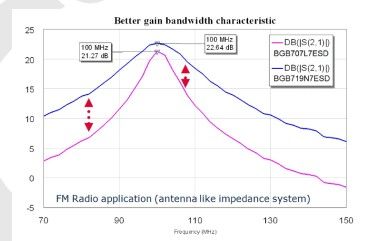

  相比于前几代的器件(BGB707N7ESD), 新一代的BGB719N7ESD有以下几点改进: 较小的PCB面积(6mm2 Vs 20mm2), 高增益(23dB V S21 dB), 降低了供电电流(2.8mA Vs 3.0mA),高的稳定性及较少的外围器件(3 Vs 7).
  图3:BGB719N7ESD相较于前几代的产品(BGB707L7)在FM应用上有几个方面的增强,例如高增益等

  英飞凌科技可以提供应用于内置FM天线的高静电防护的低噪放解决方案。由于应用较小的TSLP封装,该设计适用于小的手机应用。当应用0402的电容时,整个低噪放电路只占约8mm x 8mm PCB面积。由于BGB719N7内部集成动态偏置电路,所以该应用电路只需很少的外围器件。这样不仅减少了PCB的面积而且降低了物料成本。
