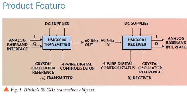

Hittite的HMC6000发射机(图 1a)包括所有需要的功能来把一个模拟IQ基带信号上变频到60GHz频段,仅需要一个低频的外置参考时钟。用的是SiGe BiCMOS工艺,它有模拟I和Q都是带DC耦合来抵消DC offset和载波泄露的差分输入。它包括一个从57GHz到64GHz ISM波段调整的低相噪频综,根据参考输入频率步进可以设置在500MHz到540MHz之间(1/4 IEEE信道间隔)。HMC6000也提供最高38dB可调增益来得到17dBm的饱和输出功率和线性最高12dBm的输出功率,明显的高于目前的CMOS能达到的最大功率。差分射频输出提供了一个低损耗且高输出效率的射频变换。

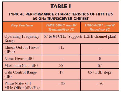

HMC6001接收芯片(图1b)接收的60GHz毫米波信号并把它转换到差分的模拟基带IQ信号输出,所有必需的频率产生器,滤波器,增益控制都设计到芯片里面了,包括一个可编程的高通滤波器可以帮助滤除残余的DC Offset和本振泄露。HMC6001在最大增益时噪声系数为6dB.表1是收发芯片性能的总结。一个简单的四线数字控制接口可实现信道选择,增益控制,电路偏置和滤波器带宽设置。
60GHz对相噪是较大的挑战,主要来自参考源和VCO相噪倍频到这么高的频率,为避免噪声系数的恶化,集成的相噪典型值应低于所需调制信号信噪比10dB.所幸60GHz使用的更快的符号速率,大家所担心集成的相噪距离载波甚远,例如WiGig 1.76GHz的符号速率,1MHz offset的相噪有明显的影响。对于WiGig符号速率HMC6000和HMC6001有大致-25dBc可以满足最高16QAM的调制。

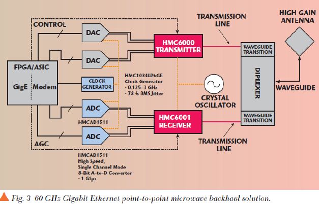

Hittite HMC6000/6001芯片组和封装好的器件是理想的60GHz应用及整合,包括室外点对点连接和室内消费类设备。图3是一个典型的通过60GHz链接点对点微波传输几个Gbps以太网数据流框图。这些是全双工的连接,双工器常被用到必要的收发两路的隔离,同时又共用一个高增益天线。早期60GHz点对点系统需要很多分离器件来构造的无线部分非常昂贵,尺寸较大,功耗较高。Hittite的集成套片方案把无线部分用两个芯片和一个晶振,以及互联挑战被降低到两个近距离传输线到双工器。
可用各种高速数字接口,包括GigE,USB,HDMI,甚至PCIe.为了满足消费类市场价格,MAC和PHY功能应集成到一个ASIC,ADC和DAC工作在Gbps采样率,至少两倍于调制用的符号速率。为达到最小功耗和成本,这些数据转换器也应作为基带的一部分集成到ASIC中。由于WiGig用TDD复用,因此这类应用不需要双工器。点对地链接的高增益天线可以被小尺寸低增益天线取代,路径距离受房间面积限制。
