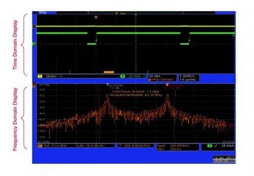

图 3. 查看时域和频域。
识别噪声来源
我们测量以868 MHz为中心的射频频谱,其拥有相当低的 2 kbps的 FSK调制数据速率,以供参考。图 3 显示了参考频谱。注意 MDO4000 系列同时显示时域视图和频域视图,所有信号都时间相关。
画面的下半部分显示了RF信号的频域视图,在本例中是射频发射机输出,画面的上半部分是时域的传统示波器视图。频域视图中显示的频谱来自时域视图中短橙色条指明的时间周期,称为频谱时间(Spectrum Time)。

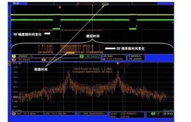

由于时域画面的水平量程独立于处理时域画面傅立叶变换(FFT)要求的时间数量,表示与RF采集相关的实际时间周期非常重要。MDO4000系列示波器的独特结构可以以时间相关的方式分开采集所有输入(数字信号、模拟信号和RF信号)。每个输入有单独的存储器,视时域画面的水平采集时间,存储器中采集的 RF 信号支持频谱时间,并可以在模拟时间内部移动,如图 4 所示。
图 4. 使用干净的实验源,在数据前码多个符期间的占用功率测结果。
通过 MDO4000 系列,可以在采集数据中移动频谱时间(Spectrum Time),考察 RF 频谱怎样随时间变化。在图4中,我们调整频谱时间的位置,显示数据包前置码多个符号期间发送的信号的频谱。
频谱时间是支持频谱画面希望的分辨率带宽(RBW)要求的时间数量。它等于窗口因数除以 RBW。默认的 KaiserWindow的整形因数为2.23,在本例中,频谱时间为2.23/220 Hz,约为 10 ms。
FSK调制一次只有一个RF信号频率,我们对频谱使用较长的采集时间,以测量占用带宽和总功率。
图 5. 数据包数据期间的频谱。频率随时间变化曲线显示了采集的频谱时间主要以较低频率 Tx ON 时间为主。

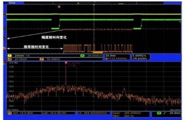

为简便地看到无线电中的数据包传输,我们在MDO4000系列的时域视图中增加了RF随时间变化曲线。标有“A”的橙色曲线显示了瞬时 RF 的幅度随时间的变化。标有“f”的橙色曲线显示了相对于中心频率的瞬时RF信号的频率随时间变化。
绿色波形(通道4)显示了输入到射频模块的电流。可以看到,电流从数据包之间接近0上升到传输期间大约40 mA。黄色波形(通道 1)显示了模块电源电压上的 AC 纹波。注意在传输期间只有很小的电压暂降。
图 5 显示了在数据包数据部分获得的同一信号。注意大多数能量位于较低的频率上。图 4 和图 5 都是在使用干净的实验室电源供电的模块中获得的。

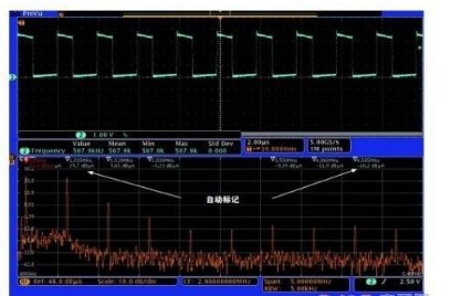

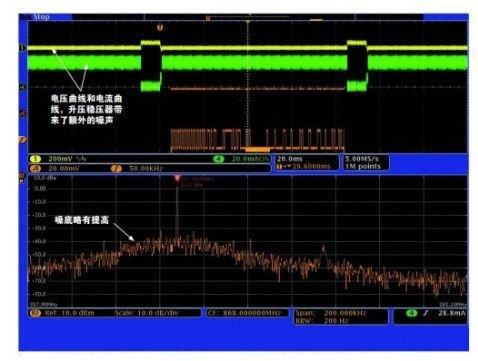

图 6. 开关电源的频谱和电源测量结果。
图6显示了相同的RF信号,但使用升压型开关电源为射频模块供电。升压稳压器因产生噪声而臭名昭著,但它允许使用一个或两个碱性或镍镉电池及相对较少的器件,降低了成本。注意被调制信号底部的噪声提高。在发送的信号附近,噪声至少要比干净的电源高 5 dB。噪声已经清晰地显现在电流波形和电压波形中。额外的噪声还会令从发射机到接收机上的信号信噪比变差,降低射频系统的有效工作范围。
图 7. 到等效载荷的电源开关噪声。
