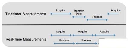

使用硬件测量减少测试时间,提高测试可靠性
虽然当今基于软件的测试系统只能对有限数量的测量进行并行处理,但只要通过FPGA逻辑,软件设计仪器可以毫无限制地实现并行处理。通过硬件并行机制可以处理大量的测量任务或数据通道,而无需对指定的测量任务进行挑选。诸如快速傅里叶变换、滤波、调制和解调等计算,可以在硬件中进行,由此可以减少CPU的数据传送量和处理量。诸如实时频谱屏蔽之类的功能,使用软件设计仪器,可以比使用传统封装仪器获得更高的速率。
此外,在硬件中执行测量任务的低延时意味着在同样的时间内,标准测试系统可能只能要求完成一个测量任务,但其却可以同时进行数十个甚至上百个实时测量任务,从而提高测试结果的质量并增加射频测试的可靠程度。而且,由于测量任务可以在硬件中连续执行,并周期性地从主机测试程序中进行采样,用户可以完全不用担心遗漏任何重要的数据。
图2. 使用软件设计仪器,用户可以连续采集数据并执行测试(定期采样测试结果),而无需停止采集过程来传输信息。

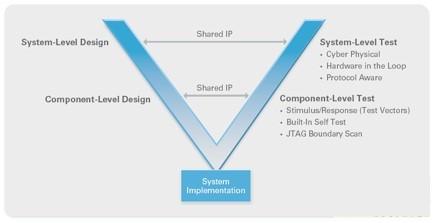

在设计过程中合理运用软件投资
虽然本文内容主要有关射频测试,但工程师也越来越多地在设计和测试阶段反复地使用IP,缩短产品上市周期并大幅减少测试总体费用。通过LabVIEW FPGA,可以对数字信号处理算法进行定义,并可将其视为设备的一部分或元件确认而重复运用,从而无需再从头开始编写测试代码。这能够加速测试的开发(在设计环节的初期即可开始进行测试),同时也使得测试覆盖的范围更加完整。
图3. IP可以在设计和测试阶段反复使用,从而减少测试的开发时间并提供更加完整的测试范围
