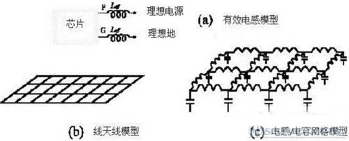

在许多文献中,采用有效电感来模拟电源和地平面的电特性。在低频时的有效电感模型(图1a)并没有考虑在电源和地平面中波的传播和谐振,因此,它不适合于模拟高速封装结构,模拟的结果也不精确。线天线模型(图1b)是电源和地平面结构的另一种近似。该方法能够处理波的传播和通孔的相互作用,但是对于复杂的结构需要很长的计算时间,此外,要将这个频域技术与时域电路仿真器直接连接起来也不方便。许多公司在电路仿真器中采用流行的2D电容/电感网格模型来模拟电源和地平面(图1c)。采用这种方法,导电平面被分为小的单元,每个单元由单元中的电容和电感来模拟。这种方法的主要优点是它适合于瞬态SPICE类型电路的仿真。

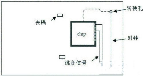

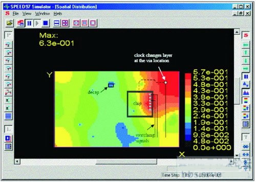

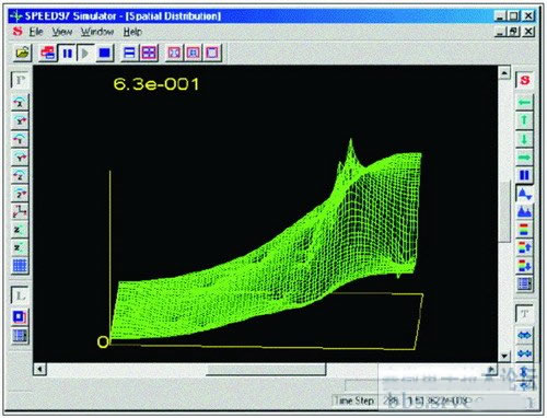

例如,利用Sigrity 公司的SI仿真工具,并通过一系列“what-if”仿真,可以确定恰当的耦合电容值。图2所示为4层电路板,各层分别为信号、电源、地和信号,芯片位于电路板的中央。图3所示为10ns内电源面和地面之间噪声电压历史峰值的空间分布。从图4很容易识别电源和板上去耦电容的位置。此外,还可以看到:上角显示存在很大的电源/地噪声波动,而那里正是时钟线通孔所在的位置。显然,当时钟线从顶层向底层转换时,电源和地之间的转换孔耦合了电源/地噪声。图5表明:时钟线通孔位于同步开关噪声的热点。
图2 同步开关输出期间电路板上存在问题的时钟网络
压缩耦合噪声的方案很简单。在电路板上角的时钟通孔附近安装一个去耦电容,该处的电源/地噪声就降低了,时钟线上的感应耦合噪声也降低到噪声门限之下。
