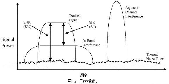

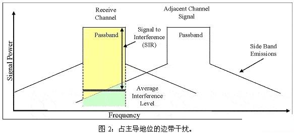

  干扰还可能来源于相邻的信道。在这种情况下,802.11系统的RF子系统与数字过滤的设计还可以对AP或基站的性能造成极大影响。此外,WLAN网络的物理设计可以消除带内干扰的很多反射。通常由信号干扰比率(S/I或SIR)决定WLAN的性能,该比率的定义是数据信号与干扰信号的比率。对于WLAN的性能而言,SIR通常比信噪比(SNR)更加重要。下面的图1解释了这一概念。
  显然,由商用无线设备生成的信号不尽完美。的确,从802.11射频发出的信号生成超出其许可频带范围的一些能量,称之为边带发射。这种情况也会出现在其他无线设备上,如蓝牙、无绳电话以及其他与802.11占用相同频带的设备。虽然通过过滤可以将来自相邻信道的RF干扰降至最低,但是此干扰还会生成旁瓣能量(sidelobeenergy),此能量属于802.11WLAN信号的通频带范围内。如果ACI比802.11信号强,来自ACI的边带能量将主导信道的噪声层。如图2所示。
  WLANRF接收机可以设计为带有有效的ACR,其可发送约具有802.11信号0.10带宽的窄带信号。这些窄带信号包括无绳电话以及蓝牙信号。然而,宽带ACI可生成大量进入802.11接收机通频带的边带能量。在这些条件下,链路裕度的数量或SIR的大小将对WLAN的数据吞吐量造成决定性的影响。

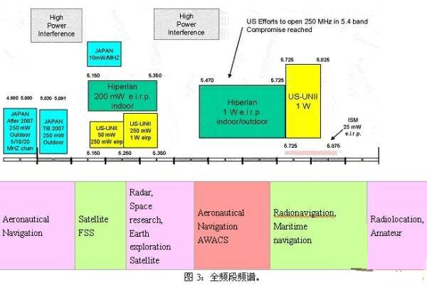

  提供可跨越全世界无许可限制频带中所有频率的5.xGHz射频架构是无线行业的发展趋势。下图(图3)展示了这些所谓的"全频段"射频是如何从5.150GHz到5.875GHz运行的。若此波段射频含有将于2007年生效的日本分配,则该范围还可以扩展到从4.9GHz到5.875GHz。假设此频带中存在某些高功率干扰源,如雷达与导航系统,那么全频段射频还需要一些级别的信道选择性过滤才能避免由这些高功率干扰源造成的任何性能下降。

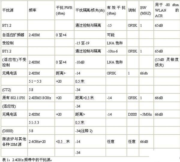

  表1显示了2.4GHz频带中干扰源的示例。此表中有效的干扰数字(第5列)解释了LNA的饱和点之所以如此重要的原因。
  表1中的大多数干扰源均为窄带设备,如:无绳电话或蓝牙产品等。在很多情况下,该类产品可以在一米之内或WLAN客户端设备中进行操作。即使有传播损失,这些干扰源仍然可以为位于802.11接收机链路一端的LNA提供高达0dBm。

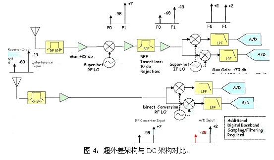

  图4将超外差接收机架构与DC接收机架构之间的差别进行了对比。此示例假设源自无绳电话的相邻窄带强干扰为-15dBm,并且接收的WLAN信号级别的目标是-80dBm。也就是说在干扰与WLAN信号之间的接收功率相差将近65dBm。这种情况很容易发生,如某用户可能一边在与本地WLAN相连的便携电脑上进行工作,一边用无绳电话聊天。
图4显示了超外差接收机架构的过滤设计可以将ACI降低至可接受的级别。在至少具有20dB数字相邻信道过滤的条件下,超外差接收机在不增加分组误差率的情况下每秒能够接收11兆位(Mbps)CCK或22MbpsPBCC802.11Wi-Fi信号。
  如果采用DC架构,去除了中频(IF)上的声表面波(SAW)滤波器,从而导致接收机链路中A/D转换器上的干扰信号是40dB,高于可接受的程度。采用A/D上的过采样与回递抽取过滤(recursivedecimationfiltering),仍然可以恢复802.11信号。例如,GSM接收机使用DC架构,并且通过在大约26MHz上过采样大约300KHz的带宽GSM信号提供大约80dB的ACR。不幸的是,由于技术的局限性与电池供电产品的低功耗要求,过采样所采用的信号几乎百分之百都是像GSM信号这样的窄带信号,不可能是像802.11信号那样的宽带信号。

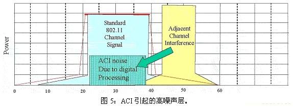

  下面的图5显示了在A/D转换器上强ACI的效果。高级别的ACI导致产生在802.11信道的SIR中占据主导地位的噪声层,从而由于造成要处理大气噪声与量化而削弱了WLAN信号的强度。

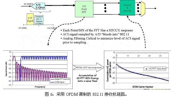

  对于已经实施OFDM调制方案的WLAN来说,从一个频率接收器到另一个频率接收器的往返传输过程中,接收机链路中的快速傅里叶变换(FFT)已经有所损耗。从而导致带外抑制层平均大约为25dB。图6解释了每个FFT接收器的SinX/X响应。

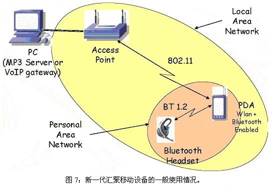

  图7解释了在WLAN热点中如何使用这类设备。在这种情形中,用户可以通过WLAN在IP语音(VoIP)连接上进行通信或可以通过设备的802.11调制解调器下载MP3或视频流。此外,汇聚的设备还可以与蓝牙耳机相连,以便进行专用监听。
  图7中描绘的这种使用情况不久就会出现于市场,但是用户需要共存的解决方案才能充分利用此应用中的所有无线技术。由于汇聚蜂窝电话/PDA设备中的蓝牙与WLAN调制解调器是在同一无许可限制的频带中运行的,因此它们会彼此相互干扰。此外,该区域中的其他802.11客户端设备也将竞相访问作为汇聚蜂窝电话/PDA的同一WLAN接入点。

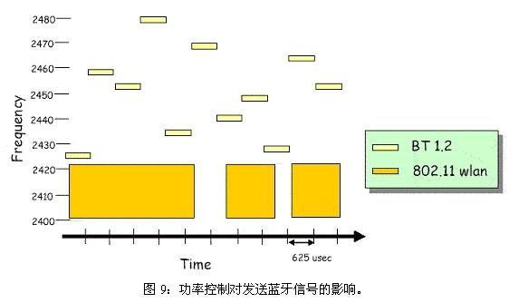

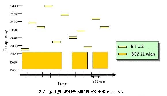

  但是问题随之而来:在采用WLAN与蓝牙技术的汇聚设备中,WLAN是否能够从AP不断接收下载内容,而不必考虑该设备蓝牙子系统的操作模式?经过对蓝牙实施制定仔细的设计、规划与部署决策,答案是肯定的。首先,设计人员必须利用蓝牙1。2的功率控制(第3类设备)功能,以及蓝牙的自适应跳频(AFH)。下面的图8展示了AFH如何避免与WLAN操作发生直接的带内干扰。
  如果系统要部署功率控制技术,那么将按比例降低接收机链路中LNA上的蓝牙功率,以便使边带能量级别落在2.4GHz频带内,而不必考虑ACR过滤。预计蓝牙信号将达到-40到-50dBm的传播损失。从而使蓝牙传输的功率在-25dBm至-15dBm范围内,以便保持链路中的低误差率。图9解释了功率控制技术如何降低蓝牙信道中的频谱发送。

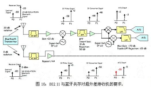

  检查具有蓝牙与802.11,以及其他一些操作特点的手持终端设备进一步说明了共存的问题。在此示例中,假设手持终端设备具有一个0dBm蓝牙发送器与一个802.11接收机,具有以下性能之一:
  1)功率控制技术可以提供在蓝牙与WLAN之间20dB的隔离。
  2)在蓝牙与802.11之间存在0dB的隔离,但是系统能够在RF接收机链路中断开LNA。系统并不具有功率控制功能。
  为了简便起见,在此讨论的内容将局限在采用超外差架构的接收机设计。图10展示了接收机可以运行的情形之一。在上述的第一种情况中,设备的蓝牙与WLAN之间存在20dB的隔离,那么接收机必须具有至少15dB的数字过滤。在第二种情况中,蓝牙与WLAN之间不存在隔离,因此必须具有30dB的过滤和数字增益。针对第二种情况,还可以选择将接收机限制在大约大于-60dBm的802.11信号上,其中对专门的过滤没有任何要求。
此示例显示了超外差接收机可通过采用功率控制技术获得20dB的隔离,从而实现连续的802.11与排序的蓝牙(collatedBluetooth)操作。如果在系统的蓝牙与802.11之间添加MAC级别的时间协调,那么WLAN传输干扰对蓝牙发送器所造成的影响将会降至最低。从而实际上可以在WLAN单元上存在任何流量负载或覆盖要求的情况下,几乎无缝同步操作蓝牙以及WLAN。

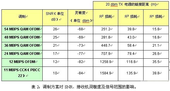

  802.11AP的信号传播损耗取决于环境,但一般而言,信号损耗是AP到用户之间距离的函数。在理想的视距条件下,信号损耗与距离的平方(R2)成正比。一般在实际环境中,信号损耗可表示成距离的立方(R3)。在不利的条件下,信号损耗通常等于距离的四次方(R4)。
  此外,特殊802.11AP的范围也是几个其它因子的函数,包括AP的传送功率(通常为20dBm)、天线增益以及用于某调制的接收机的灵敏度。在本例中,假设天线为一般的全向天线,其增益为0dB。更复杂的调制方案需要更高的信噪比(SNR),以便能够以某个位误差率(BER)接收802.11信号。要获得更高的SNR,接收机必须具有更高的灵敏度与/或发射信号的范围必须成比例缩小。
  表2显示了802.11g与802.11b的不同调制方案如何影响SNR、接收机灵敏度及信号范围。请注意,采用CCK调制的802.11b与采用PBCC调制的802.11b具有相同的SNR。
  从该表可以看出,如果在实际设置中,信号传播损耗一般为R3,则采用CCK调制的11-MbpsAP或采用PBCC调制的22-MbpsAP的相应范围大约为400英尺。假设一般郊区范围大约为200英尺,随着802.11的部署越来越密集,相邻小区AP的户与户之间的干扰发生的机率也越大。单个居住单元的最不利情形为并排房屋中的两个AP可能仅间隔10英尺的空间及两堵墙。在复杂的公寓式结构中,两个或多个AP的间隔可能仅为一堵墙或一层地板,因而使得带内干扰面临更严峻的挑战。一般公寓的宽度不大于100英尺,仅为郊区房屋宽度的一半。

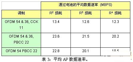

值得一提的是,通过具有22-MbpsAP的802.11电池(采用TI开发的PBCC调制方案)的平均数据吞吐量非常合理。表3显示了在不同级别的信号传播损耗下,不同调制的平均数据吞吐速率。假设在大多数现有设置的情况下,信号损耗通常为R3。最重要的是,从表3中可以看出,在整个电池上,PBCC的平均数据速率几乎比CCK调制高出了一倍。PBCC与CCK具有相同的灵敏度,因此也具有相同的范围。此外,从这些平均数据速率图形中可以看出,当一个电池中采用多种调制方案时,可以使吞吐量稍微提高5%至10%。借助多个调制方案,可以为客户提供最佳的数据速率及范围。PBCC调制的802.11b具有相同的SNR。

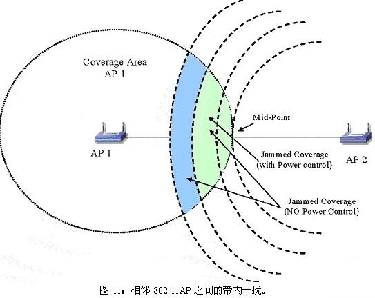

  图11说明了两个相邻的AP怎样才会产生相互干扰的问题。当两个RF信号源(如两个AP)放得很近时,热噪声与路径损失就成为第二大要考虑的因素,因为带内干扰将对AP的有效范围及数据速率产生主要影响。如图所示,带内RF干扰会使AP在其覆盖区域的大部分范围内失效。
  表4对图11中所示的两个AP的带内干扰问题进行了定量分析。这一分析假设未实施任何技术(如电源控制)来缓解某些问题。表4中的数据来源于两个802.11AP的一般城区部署。这两个AP的发射功率均为20dBm,它们相隔的距离为25米(大约75英尺),并且它们的信号传播损耗为R3。根据每个AP到这两者中点的距离来分析SIR。表4显示了不同距离的SIR以及各SIR级所支持的数据速率。
  这一分析指出了带内干扰的致命影响。例如,采用PBCC调制的AP通常有效范围为135米以上,但带内干扰会使其有效范围缩小到仅为7。5米。而且,采用54MbpsOFDM调制的802.11gAP应具有近40米的有效范围,但由于带内干扰的影响,其覆盖范围仅限于2。5米。

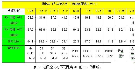

  过去,需要在移动设备中使用先进的电源控制技术来降低功耗并延长电池使用寿命。现在,电源控制的另一个优势脱颖而出。在采用802.11的系统或设备中,电源控制可以降低带内干扰。例如,假设开环电源控制的精度为1dB,在同一个RF信道上,相互距离较近的两个AP之间的平均干扰可降低6dB。在较小的802.11电池中,电源控制可更进一步降低干扰。
  表5显示了电源控制技术对不同距离AP的SIR以及各SIR级支持的相应调制功能的影响。
  即使信号仍受带内干扰的限制,电源控制技术也能将带内干扰平均降低6dB,从而可将AP的范围提高25%。在实际应用中,随着部署的WLAN越来越多,高宽带QoS应用变得越来越规范,可能会采用包括电源控制、自动选频以及多频带(2.4GHz与5.xGHz)在内的几种战略措施来增加RF信道选项。
