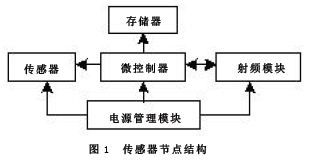

无线传感器网络节点具有无线通信、数据采集和处理、协同合作等功能,可以随机或者特定地布置在目标环境中,能够获取周围环境的信息并且相互协同工作完成特定任务。传感器节点主要由电源管理模块、传感器、微处理器、存储器以及射频模块等功能模块构成。电源管理模块为其他功能单元提供正常工作所必需的能源。传感器用于感知、获取外界的信息,并通过信号处理电路将其转换为数字信号。微处理器部件负责协调节点各部分的工作,如对传感器获取的信息进行必要的处理、保存,控制传感器和电源的工作模式等。射频模块负责与其他传感器或观察者的通信。

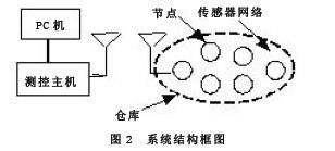

整个系统由若干无线温度传感器节点、测控主机和PC 机组成,其中无线温度传感器节点按一定布点规则分布于仓库内,执行温度数据采集、预处理和传输等工作。测控主机由无线收发模块nRF9E5 及报警装置组成,通过外接MAX232 转换电路,和PC 机进行串口通信。测控主机通过无线通讯方式与各个节点进行数据传输、存储及命令的传送。PC 机给测控主机发送功能命令并对采集到每个节点温度数据进行智能分析、显示和打印。限于篇幅,本文主要介绍无线温度传感器节点的硬件结构和软件设计方法。

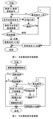

由于在整个系统中无线通信的频率采用一个频道433.92MHZ 作为通信载波频率,所以整个系统的通信必须采用分时技术将测控主机与多节点之间的通信变成为测控主机与一节点进行点对点通信的多条链路的组合。也就是说测控主机必须采用扫描的方式逐点采集数据。节点则采用中断方式,对主接收器发出的地址信息进行处理,若与本机地址相符则执行命令。首先,由测控主机向系统中某一节点发出温度转换命令包。接着当节点收到主机发来的命令包时启动DS18B20 进行温度转换,然后上传给主机。最后,当主机收到节点的数据包并校验之后,主机将发送一个确认数据包给节点,以确认节点数据包的正确性。如果数据在传输的过程中有数据丢失,主机将要求节点重新发送数据,直到数据全部正确为止。
图3 和图4 分别为主机和节点的程序流程图

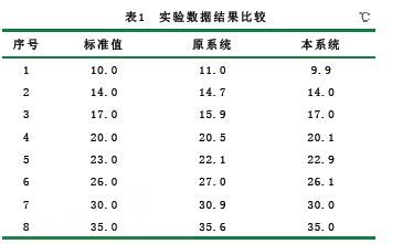

现将按上述方案设计的温度检测系统与某储备库使用的传统检测系统进行了现场对比试验。其中本系统数字温度传感器DS18B20采用11位的数字读数方式,原系统采用MF-53-1型热敏电阻,水银温度计刻度为0.1℃,读数可到0.05℃ 。测量结果如表2所示。
从实际测量数据可以看出,所设计的系统的测量误差较小,主要是由于传感器本身存在误差,网络传输过程中几乎不会引入误差。
