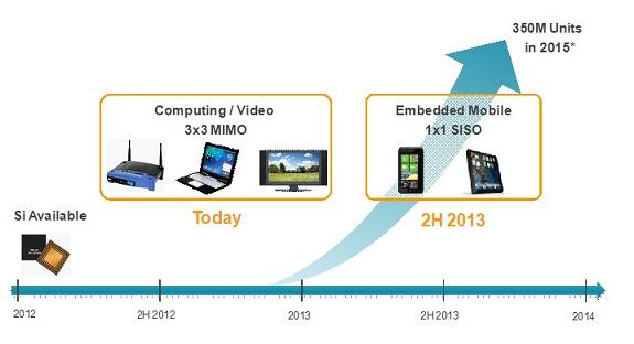

802.11ac技术正在以以往任何WLAN标准前所未有的速度部署。消费者对高带宽视频内容的嗜好不断推动着对802.11ac提供的1 Gbps数据链路(数据速率比前一代802.11n技术高3倍)的需求。802.11ac设备的交付量有望在2015年前超过3.5亿台——其采用速率比最初推出的802.11设备快2倍。
2012年,领先的设备供应商纷纷推出多款接入点/路由器产品,802.11ac设备自此开始首次亮相。这些解决方案主要是采用3x3 MIMO实现方式、数据速率高达1 Gbps的解决方案。领先的尖端笔记本电脑有望在2012年年底前开始采用802.11ac技术。随着SISO (1x1)配置的面市及功率要求的降低,移动设备(平板电脑和智能手机)有望在2013年开始采用802.11ac技术。
图1:802.11ac技术的采用概况图

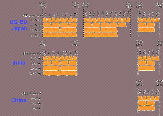

各个国家或地区之间在监管方面的差异将对部署的信道配置产生很大的影响。图2显示了主要国家或地区的可用信道配置。
图2:全球信道分配
根据图2,160 MHz的信道在中国不可用。鉴于中国消费类市场的巨大潜力,这就导致不可能大规模部署160 MHz连续信道。不过,所有关键的地理区域都提供80 MHz信道(至少1个)。这样就可以实现在所有主要的全球市场中部署80 MHz信道设备。一个可能的折衷方案是部署支持160 MHz信道的芯片组方案,不过是以非连续模式来实现。这样就使产品能够在仅允许使用一个80 MHz信道的地区使用单个80 MHz信道,而在支持多个80 MHz信道的地区(美国、欧盟、日本、印度)使用2 个单独的80 MHz信道。

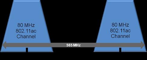

非连续信道测试——80+80 MHz信道
非连续信道配置可以为芯片供应商提供最大的灵活性,使他们开发出的单芯片组可以在提供一个或多个80 MHz信道的国家或地区使用。非连续信道的测试给测试设备带来了另一个挑战,因为两个80 MHz信道可以在频率上相隔很远。比如,就图2而言,对于一台在美国使用的设备,第一个80 MHz信道可能是5210 MHz,第二个80 MHz信道可能是5775 MHz——间隔565 MHz。
图4:80+80非连续模式可能的信道配置。
测试设备的单个矢量信号分析仪(VSA)无法测量这种方案(两个信道同时传输),除非它有645 MHz以上的瞬时带宽。要想测试设备既具有能够进行这种测量所需的足够动态范围(由模数转换器位分辨率决定)和足够高的采样速率(1.3 GHz以上),又有比较高的成本效益,这是不可能的。最好的方案是使用并行VSA以不同的信道中心频率同时捕获两种信号。这样就可以通过更高动态范围的模数转换器实现成本更低、灵活性更高的解决方案,从而获得更优的信号测量特性,同时在更低的采样速率下工作,进而优化成本。

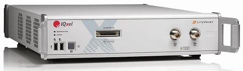

图7:LitePoint IQxel(tm) 802.11ac测试仪
如上所述,802.11ac标准带来了大量的技术挑战。也许测试802.11ac设备的最大挑战在于在尽可能最短的时间内以最低的成本实现设备的面市。虽然802.11ac设备现在的销售价格比802.11n设备高,不过在12至18个月内802.11ac设备的价格很有可能大幅下滑。因此,在开发802.11ac测试解决方案时全面地考虑生产测试成本和部署时间等因素非常重要。
LitePoint IQxel(tm)是LitePoint公司基于在WLAN产品生产测试领域的长期经验设计的新一代WLAN测试仪。IQxel测试仪是为满足802.11ac的新技术和性能要求而设计,同时可满足极具挑战性的设备测试成本目标。

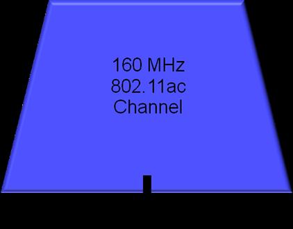

IQxel测试仪可以支持连续和非连续版本的802.11ac规范。该测试仪可配备双测试引擎,即使在有500 MHz以上的带宽间隔的情况下,也能够同时捕获两个80 MHz信道。如果使用的是连续信道设置,这两个测试引擎也可以捕获160 MHz带宽的信道。这就为应对随着新芯片组设计的逐步面市而出现的多个802.11ac实现方案提供了极高的灵活性。
图8a和8b:IQxel具有可用于非连续与连续信道测试的灵活性

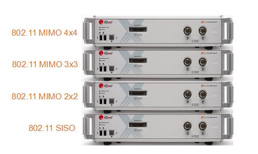

MIMO(多输入多输出)技术是一项广泛用于所有领先的802.11ac芯片组的关键技术,该技术可以最大限度地提高吞吐能力和数据传输速率。目前市场上的典型芯片组采用3x3方案来提供1 Gbps的数据速率。LitePoint公司在2005年推出IQnxn测试系统,开创了MIMO测试系统先河,如今LitePoint已将其功能扩展到IQxel测试仪中。在研发和DVT(设计验证测试)过程中MIMO系统的全面特性分析需要针对非相关信号进行独立信号产生和捕获。
为了满足这一要求,可以将多台IQxel测试仪组合在一起,其集成的触发同步系统互连在一起,从而为RX测试提供同时输出信号,为TX测量提供同步捕获。
图10:IQxel MIMO测试配置(图中所示为4x4系统)
为了确保最高灵活性,测试装置可以在以后分成多个独立的测试系统,从而进行SISO(单输入单输出)测试。
