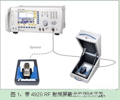

一定要保证手机或者测量在开始测量之前不受其他手机或者附近基地信号的干扰。而手机发射的射频功率也坚决不能与实际网络相互干扰。图1是一种测试装置的例子,这其中有一个射频屏蔽盒。

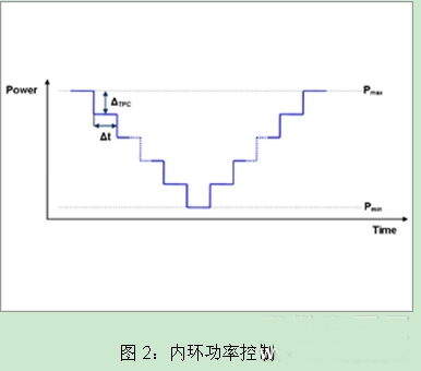

发射功率控制为相对前一级以1或2 dB步进,作为比较,GSM是通过基站控制手机绝对功率水平的。功率级的改变必须在紧随命令接收后的时间间隔内进行。这一过程称作“内环功率控制”,要求在最终测试或要进行的检查中精确测量功率水平的变化(见图2)。

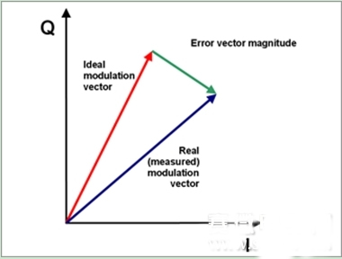

误差矢量可以在WCDMA信号的I/Q图上表示,该图上有幅度和相位的示意。测量到的误差和计算得到的理想调制矢量的差异可表示调制误差,对各符号进行评估。只考虑RMS平均EVM,质量*估得以简化。这一个参数就可表示出完整信号的调制质量。

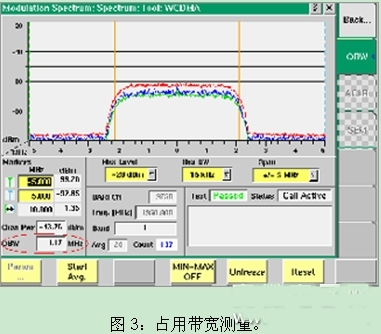

WCDMA频谱测量包括占用带宽(OBW)频谱测量。总功率的99%应该分布在载波频率周围不大于5 MHz的范围。在图3的测量例子中,占用带宽为4.17 MHz。

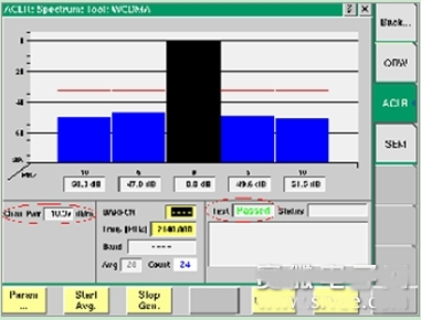

频谱测量也包括相邻信道泄漏功率比(ACLR)。该测量决定了相邻信道谱功率相对于已分配信道功率的比。不应超过限值,避免与邻近信道的干扰。对于本测量,手机通常以最大功率发射,最大功率决定于实际功率级(共有4个功率级)。

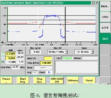

在频谱发射掩模(SEM)中,测量分配信道之外的信号谱。得到的结果显示分为两部分。信号以30 kHz的带宽分辨率测量,区域与载波频率的间隔在2.5到3.5 MHz之间。在载波频率3.5 MHz到12.5 MHz以上,使用一个1 MHz滤波器。根据频率不同,技术参数中给出了上限;这些限值为预编程,在4400显示器上标志为红色,如图4所示。
