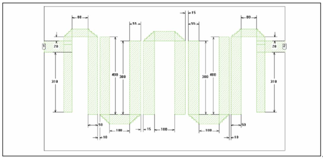

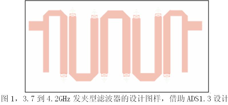

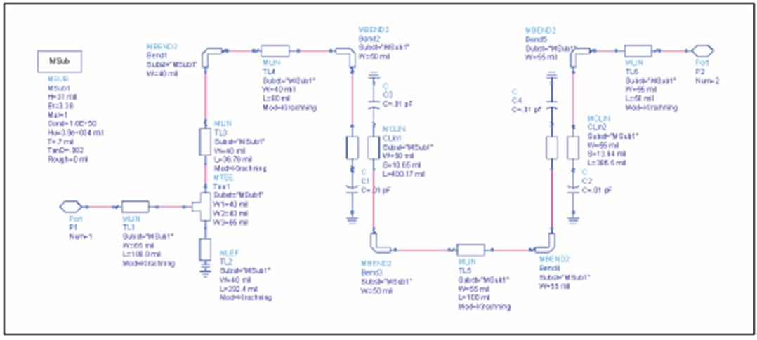

滤波器由ADS1.3设计,图1是结果图样。当然,这是一个熟悉的发夹型结构。滤波器占用的面积约为500 x 1200 mils (0.5 x 1.2 in.),包括用来保持恒定逻辑属性的发夹循环所需的足够面积。
滤波器由ADS1.3设计结果图样
图2是在ADS中的设计和优化结构。这个拓扑形是中心对称的,所以设计成两段,由一个“背靠背”结构连接。由于数学方面上的结构尺寸减小,计算时间被大大缩减。
ADS中的设计和优化结构
图2,在ADS中的设计和优化结构。滤波器以两个镜像的图形块进行仿真,以实现对称结构

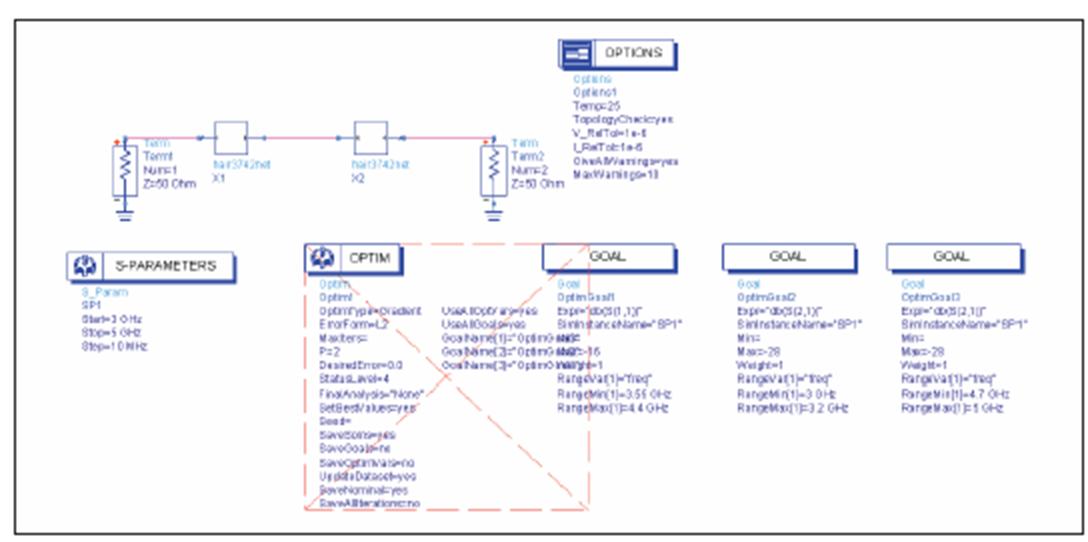

建立优化来获得在通带3.55至4.4GHz的最小16dB的回波损耗,在3.2GHz以下和4.7GHz以上最小28dB的阻带衰减。优化的频率范围是3.0-5.0GHz。更宽范围不要求获得预想的结果。
对最终设计的ADS仿真定义
图3,对最终设计的ADS仿真定义。仿真性能和滤波器图样都出自于这里的数据
图3显示了每一个“半滤波器”的ADS最终设计,包括端口、微带线、T形、弯曲和短凸形。注意短凸形的末端的0.1pF电容,说明具有末端效应(边缘电容)。图1的也有它们的显示。

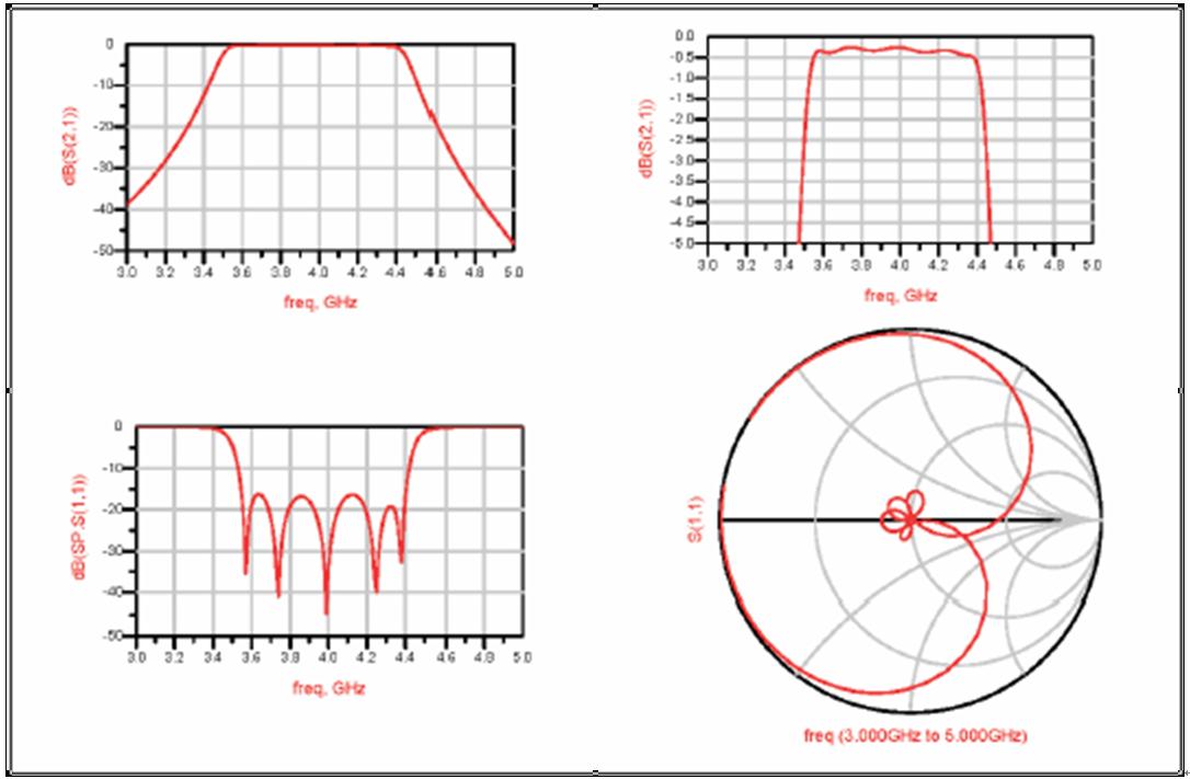

图4是模型化的性能显示。包括通带、阻带特性、回波损耗结果以及输入/输出阻抗的Smith图。这些图表说明ADS模型满足滤波器的设计标准。

图5是滤波器尺寸的详图。设计的数据使用Sonnet软件公司的Sonnet Lite平面电磁场软件进行电路分析。
图5,滤波器的详细尺寸。

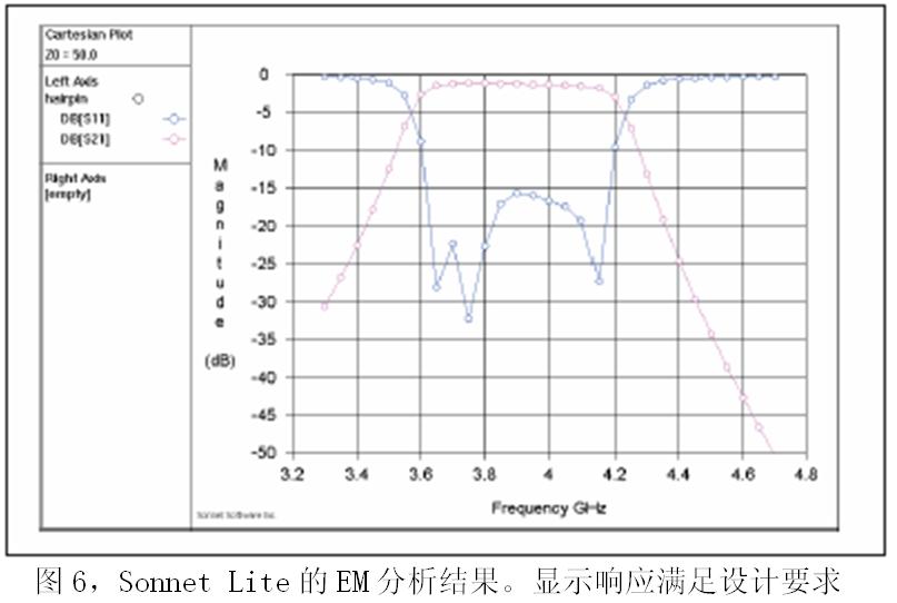

图6是EM分析结果。通带的响应比ADS预期的稍稍窄一些,但是如果制作出来的电路性能满足分析的话,仍将覆盖3.7到4.2GHz的带宽。通带的平坦性 非常接近ADS模型。回波损耗的响应在通带上比ADS仿真的对称性稍差一些。但仍能保持16dB或更好。

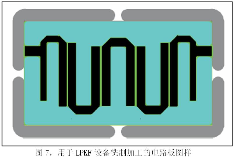

用ADS的设计图样数据(图1)生成刻制机必要的驱动文件。图形的尺寸直接由ADS导入LPKF软件。图7是电路板的制作图样。

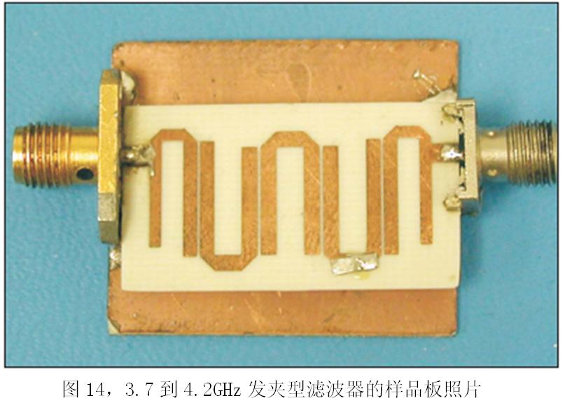

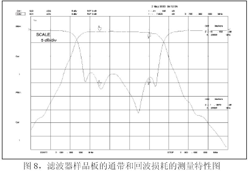

电路板按照设计图样铣制出来,安装了连接器后,经由HP 8753E网络分析仪测试。图8是滤波器样品电路板的性能(S21)和回波损耗(S11),图表中每小格代表5dB,显示了在整个通带及阻带的性能状况,最低达到-45dB。

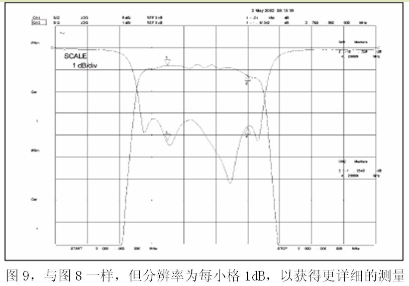

图9和图8一样,只是通带以每小格1dB来显示通带的平坦性。回波损耗仍然以每小格5dB显示。
测试显示与模型非常一致。通带比ADS预期的稍微窄一些,但是比Sonnet Lite分析指示的量稍微小一些。三种模型方式及其测量都指出插入损耗和通带平坦性上的一致。
虽然在这三种模型和测量数据中回波损耗的图形有所不同,但每一个都保证了预期的16dB的指标,明显地展示了一个多极滤波器响应所预期应有的“弓形”。

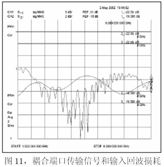

耦合器用LPKF的刻制机器制作出来后,要评估耦合等级和在1至8GHz的频段内的指向性。图11中的耦合端口传输信号是一条光滑的线。图表中部的水平线 是-18dB,网格的每小格是2dB。在测量的频率范围内耦合为-19dB±1.5dB。同一图中,输入的回波损耗以每小格5dB绘制,从顶部数第二条线 是0dB参考。在最低频率处回波损耗最大,是16dB。

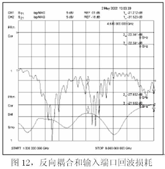

反向的耦合绘制图在图12中,包括输出端口回波损耗。两个图中每小格都是5dB。对于反向耦合,中部线-18dB是参考,耦合为-28dB或更好,位于高 频端。输出端口回波损耗采用与图11中的输入回波损耗一样的方法绘制,同样也在1GHz处性能最差,为16dB。
全程内的指向性(正向耦合减去反向耦合)为10dB,位于波段的极高端。设计目标是高于10dB,达到12dB就可以留出额外空间。绝大部分波段内都能留出这个余量,我们就认为是一个初始试验的极好结果。

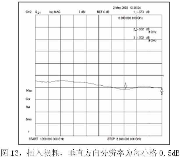

图13是插入损耗,1GHz下为0.25dB,6GHz处最差为0.57dB。在1至8GHz的整个频段内插入损耗的变化只有0.33dB。

图14和图15中的照片展示了铣制好的电路板,以及用于测试的连接器。图14中的发夹型耦合器甚至有一个小碎片焊接在其中一个微带线的一段间隙上。这是由于设计文件的一个小失误引起的,致使在铣制电路板时,那个间隙被明显地铣制出来。

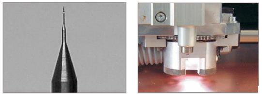

马达运转速度从1万到10万转软件可调。这篇文章中描述的典型的精细铣刀是一个10 mils的端面铣刀,加工中直径变动量范围是±0.2 mils。
该机器的定位精度对于保证X、Y轴向的尺寸精度和穿透深度的精确非常重要。机器必须可靠地切割整个铜箔层,同时切去最少量的基材。
铣制加工头的近照
上面的照片是铣制加工头的近照。C100HF采用动态的Z轴定位,同轴的加工深度限位器来保持铣制深度。穿透基材的深度一般是0.2 mil(5 micron)。Z轴运动范围是14 mm(0.55 in)。空气轴承提供了准确的但是非接触式的表面传感,适于在柔软的或挠性的板材和表面敏感的材料上加工。

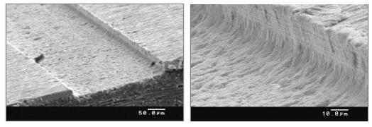

该机器分辨率为0.3125 mil(5 micron)。X-Y定位精度小于0.2 mil(5 micron)。下面的电子显微照片显示了在不同放大倍数下的铣制轨迹,分别以50 micron和10 micron标注了比例。
