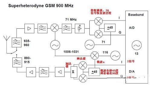

大家最希望得到的,就是输入a信号和b信号,得到单一的a+b或者a-b即可。基于此目的,我们就把这个公式展开:
cos(a-b)=cos(a)cos(b)+sin(a)sin(b)
这个公式清楚的表明,只要把载波a和信号b相乘,之后他们各自都移相90度相乘,之后相加,就能得到a-b的信号了。这个在数字通讯,当前的半导体工艺完全可以做到:
1:数字通讯,单一时间只有一个频点,所以可以移相90度。
2:相加器、相乘器技术很容易实现。
如下图:手机GSM射频部分
接下来就很好办了,大家知道I就是cos(b),Q就是sin(b)
对这两个信号进行组合:
cos(b),   sin(b)
cos(b), -sina(b)
-cos(b),  sin(b)
-cos(b),  -sin(b)
这个就是IQ信号的四相调制了。
之后为了编码更多的,就在这个里面折腾了,下面的就大家自己看书了。
注意,通过上面分析,大家知道IQ信号应该是正弦波模拟信号,手机上的频率是66KHz,大家在布线的时候一定要保证IQ信号不被干扰,毕竟是模拟信号,不然相乘相加之后就有很多杂波产生了,这个就是杂散了。
