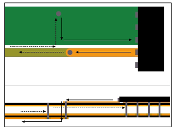

  流经所布线路的所有电流都有相等的回流。耦合策略固然很多,不过回流通常流经相邻的接地层或与信号线路并行布置的接地。在参考层继续时,所有耦合都仅限于传输线路,一切都非常正常。不过,如果信号线路从顶层切换至内部或底层时,回流也必须获得路径。
  图1就是一个实例。顶层信号线路电流下面紧挨着就是回流。当它转移到底层时,回流就通过附近的通孔。不过,如果附近没有用于回流的通孔时,回流就要通过最近可用的接地通孔。更远的距离会产生电流环路,形成电感器。如果这种不必要的电流路径偏移,碰巧又同另一条线路交叉,那么干扰就会更严重。这种电流环路其实相当于形成了一个天线!
  图1:信号电流从器件引脚经过通孔流到较低层。回流在被迫流向最近通孔改变至不同参考层之前位于信号之下。

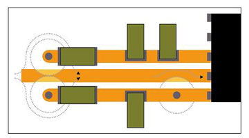

  器件周边到处都是通孔。电源网分解成本地去耦,然后降至电源层,通常提供多个通孔以最大限度减少电感,提高载流容量,同时控制总线可降至内层。所有这些分解最终都会在器件附近完全被钳住。
  每个这些通孔都会在内接地层上产生大于通孔直径自身的禁入区,提供制造空隙。这些禁入区很容易在回流路径上造成中断。一些通孔彼此靠近则会形成接地层沟,顶层CAD视图看不见,这将导致情况进一步复杂化。图2两个电源层通孔的接地层空隙可产生重叠的禁入区,并在返回路径上造成中断。回流只能转道绕过接地层禁入区,形成现在常见的发射感应路径问题。
  图2:通孔周围接地层的禁入区可能重叠,迫使回流远离信号路径。即便没有重叠,禁入区也会在接地层形成鼠咬阻抗中断。
  甚至“友好型”接地通孔也会为相关金属焊盘带来电路板制造工艺要求的最小尺寸规格。通孔如果非常靠近信号线路,就会产生好像顶层接地空隙被老鼠咬掉一块一样的侵蚀。图2是鼠咬示意图。

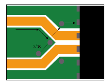

  时钟分布或合成器设备路由出来、用于承载相同频率的迹线集群可能相邻而行,因为干扰源音调已经存在于接收器线路上。不过,分组的线路最终会分散。分散时,应在分散线路之间提供接地灌流,并在其开始分散的地方灌入通孔,以便感应回流沿着额定回流路径流回。在图3中,接地岛末端的通孔可使感应电流流到参考层上。接地灌流上其它通孔之间的间隔不要超过一个波长的十分之一,以确保接地不会成为共振结构。
  图3:差分线路分散处的顶层接地通孔为回流提供流动路径
