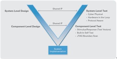

缩短产品开发周期一直以来都是研发机构的主要目标。减少开发时间的方法之一是将设计和测试工作同步进行——即通常遵循V型图产品开发模式。这种方法已经应用于汽车业和航空业。
          在这些行业中,最终的产品是一个高度复杂的“由系统组成的系统”,V型图的左侧是设计,右侧代表的是测试/验证(如图1所示)。V型图真正的含义是指在整个系统开发完成之前,即开始对子系统进行测试和验证,从而实现更高的效率。
          图1: 当设计大型的“由系统组成的系统”时,从V型图中可以很方便地看出:哪些子系统可以独立于整个系统进行测试。

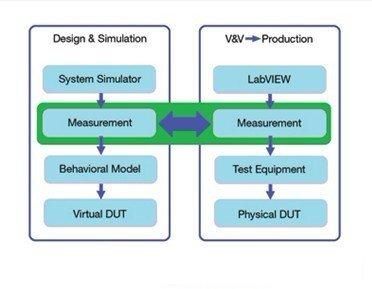

          为了理解产品设计流程中仿真软件的作用,理解软件在产品开发的设计和测试两个阶段中的作用是很重要的。在初步设计和仿真中,EDA软件用于仿真产品的物理或者电气特性。实际上,我们可以认为EDA软件是一种实用工具,可以使用数学模型来表示被测设备(DUT)在一系列输入的条件下产生的输出——然后向设计师展示这些参数指标。
          在产品开发的验证/确认阶段,工程师们使用软件的环境略有不同——在真正的原型上自动进行测量。但是,与设计和仿真阶段相似的是,验证/确认阶段需要EDA软件工具使用的那些测量算法。
          图2:在整个开发周期中,软件起着关键作用。
          当前的EDA软件的一个新特性是能够不断提高EDA环境和测试软件间软件之间连通性。更具体地说,这种连通性能够实现:(1)现代的EDA软件环境推动测量软件的发展,以及(2)测量自动化环境能够实现EDA设计环境的自动化。
          连通设计和测试软件环境的好处之一是,它允许设计工程师在设计过程的早期阶段就使用更为丰富的测量算法。这不仅让工程师在设计过程中及早地了解其设计相关的重要信息,而且还能够将来自验证/确认过程的测量数据与仿真建立关联。增加EDA和测试环境的连通性的第二个好处是,它允许测试工程师在设计过程中更快地开发工作测试代码——最终减少复杂产品的上市时间。
