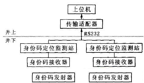

身份码发射器所属的整个系统见图1,工作原理如下:身份码接收器上安装的发射天线发出无线电加密信号,激活身份码发射器,以便向外发送高频载波信号,而后,身份码接收器上的接收天线负责接收发送过来的信号,经过调制解调后,通过RS485接口向上传给传输适配器,由其确认有效的信息后经RS232接口传递给上位机。而身份码发射器在系统中所属的地位,正好是第一步。
发射器一般安装在井下工作人员的矿工帽或腰带上,形成移动的被监测体。而身份码定位监测站则根据具体的监控区域放置不同的数量。传输适配器和上位机都安装在井上,方便工作人员及时统计了解井下情况。

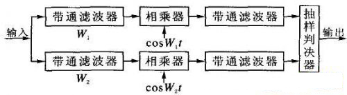

针对以上系统结构,发射器设计的核心就是将内部识别卡的信息完整地传送给接收器,和其他的数据传输方式相比,身份码发射器每次需要传送的数据量并不是很大,设计时第一步要考虑的是选择与之相应的数据传送调制方式。针对本系统的特性,决定选用二进制频移键控(FSK)电路,综合考虑误码率、频带利用率、信噪比,都完全适用于系统设计,硬件实现相对比较简单。图2 是频移键控相干解调的工作流程图。

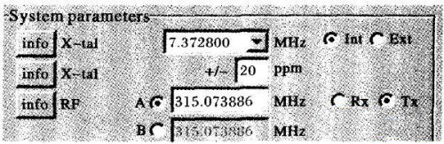

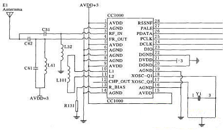

CC1000 是一种理想的超高频单片收发芯片,其主要工作参数能通过串行总线接口编程改变。通常典型的系统是由CC1000与一个微控器以及一些外围无源元件一起构成,标准应用电路见图3。在CC1000设计中,对CC1000的相关寄存器进行相应的优化配置至关重要,错误的配置可能导致CC1000不能正常工作。图4是利用TI公司给出的SmartRF Studio程序在本系统中对发射器设计时芯片的晶振、发射和接收的频率配置。CC1000的控制是通过对其控制寄存器的配置完成的,要求MCU 能够通过三串行控制口(PCLK/PDATA/PALE)控制CC1000改变不同的工作模式,且要求MCU能够与双向同步数字信号接口。

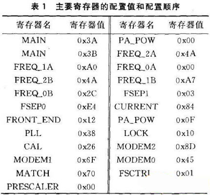

CC1000初始状态为待机模式,传感器采集到身份码接收器发送的加密数据后,先发送给AT—mega88,由ATmega88进行控制并检测,将数据通过I/O 口发送给CC1000,此时CC1000被信号激活并进入发射模式,将数据转换为数据帧发送给身份码接收器中的接收模块。需要注意的是,在发送之前,主控制器ATmega88需要对CC1000进行初始化并配置相应的寄存器。表1为CC1000初始化后其主要寄存器的配置值和配置顺序。而数据信号发送成功后,CC1000和ATmega88重新进入休眠状态,达到减少功耗和节约电池电量的效果。
