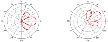

多数计划中的TD-LTE部署都是围绕8个天线组件的发射天线而设计的(见图2)。在这些系统中,4个有一定距离间隔的天线组件被物理指向某个角度。另外,4个组件的布置方式是,每个都分别与前4个天线组件同轴,而且后4个天线组件中每一个都指向其各自的配对组件。
图2 一个8×2波束赋形系统创造出的垂直极化波束
由4个方向类似的组件组成的每一组都形成了一个可以瞄准某个特定方向的波束。这4个无线电链路之间的关联程度很高,而两个垂直极化波束则显示出较低程度的相互关联,形成类似2×n MIMO的系统,因此也就可以发射多层或多个数据流。因此,这样的系统在实现MIMO系统数据速率最大化优势的同时,还可充分发挥波束赋形优化特定方向信号强度。这种系统通常被称为双层波束赋形系统,其中的每一层都可以代表一个独立的数据流。

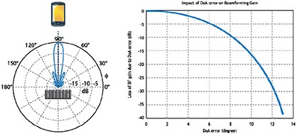

图4显示的是一个DoA错误为ε度的典型8天线统一线性阵列的辐射模式。8度的错误会导致波束赋形增益出现10 dB的损失,而当错误达到14度时,整个链路都将损失殆尽。
图4 相位错误及其对波束赋形增益的影响(8天线线性阵列)
