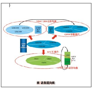

G900原网络承载的业务量因Refarming导致G900配置明显下降,Refarming后的G900配置无法满足原有的业务量需求。这种因配置变化导致的容量无法承载现象,就需要进行容量迁移。话务流向如图所示。
Refarming后的G900配置较低,主要承担了原有G900网络覆盖的功能和低话务量的吸收。如果现网G900站型配置较大,话务量较大,就需要通过容量迁移至GSM1800。
