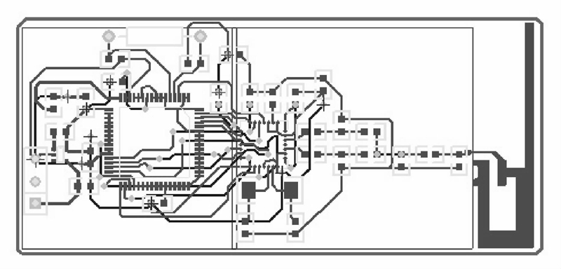

PCB的设计在Prote199SE中进行,先在Protel中绘制原理图,再经过错误检查后,生成网络图,然后再进行布线。此PCB板设计为4层,底层和顶层都走信号线,中间两层分别是地线和电源,底层和顶层所有有接地和接电源的引脚都以最短的具体接地和接到电源,保证了信号完整性及抗电磁干扰性。布线后的电路板如图1所示。
图1 布线图
设计好PCB板后,通过输出功能输出DXF文件。

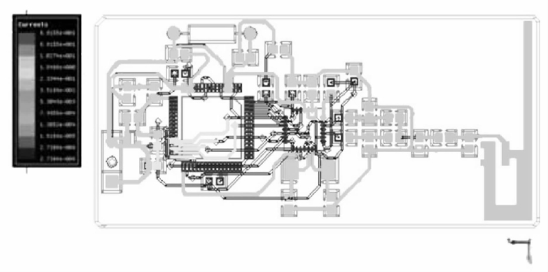

导入时,先在Designer中新建一个PlanarEM项目,这里采用的是系统内置的双面板的模板,为了生成相关印制板的实体模型,可以通过Ansoft Designer的Layout菜单中所列的ImPort file选项,将Protel导出的DXF文件导入到Planar EM项目中来,生成印制板的实体模型的各层,导入过程中,Protel和Ansoft Designer中设定的缺省单位要一致,先导入所有的层,再根据实际情况修改和调整PCB上各层的走线。PCB采用的介质材料是FR-4,完成上述工作后,整个印制板的仿真实体模型可在Ansoft Designer中建立。如图2所示。
图2 导入Ansoft后的模型

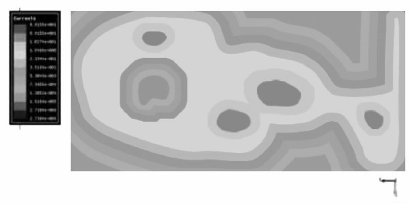

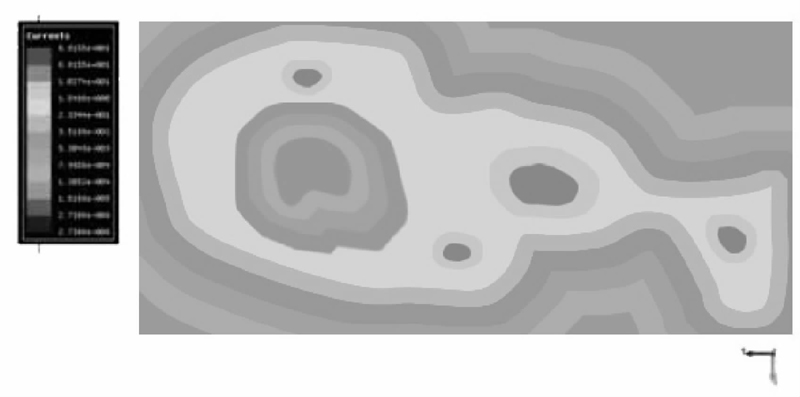

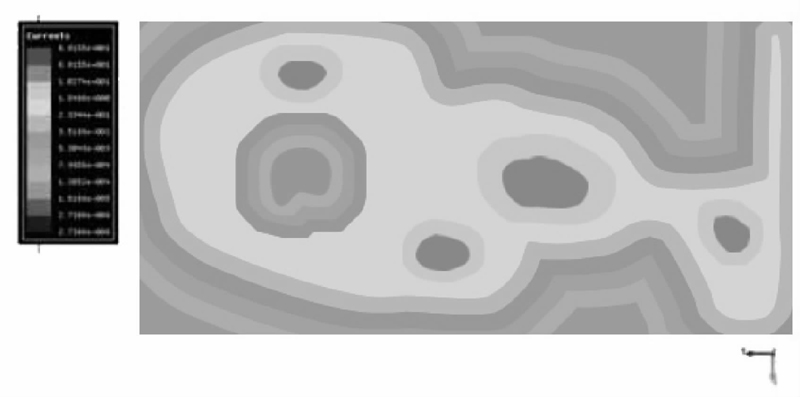

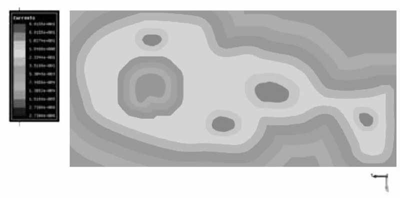

通过在Ansoft Designer中过对以上10个频点的扫描,即可得到了PCB的电流图和近场分布图,这里以50 Hz点为例,分析得到的电流图,E、H近场分布图进行分析,如图3、4、5可见,电路中出现4块场强较强的区域,分布在2个晶振及射频发射电路区域,其中晶振区域存在着敏感元件,而这部分正好辐射强度较大,这对于PCB的电磁兼容来说是不合适的。
图3 50hz电路图
图4 50 HzE近扬图
图5 50 HzH近场图
针对上述问题,我们对PCB进行了重新布线,调整以上两块敏感区域中元件的位置,缩短晶振到单片机的距离,使信号尽可能快的进入芯片,平滑弯角,尽量使电感和电容垂直放置,以减少不必要的干扰。

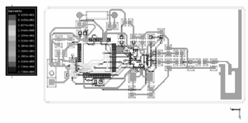

改进后,再次导入到ansoft Designer中进行分析,得到图6、7、8,此时可以发现,以前辐射区域较大区域变小或变形,受影响较大的晶振区域强度有所下降,对周围元件的影响也相应减弱,系统的抗电磁干扰能力得到提高。
图6 改进后50 Hz电路图
图7 改进后50 Hz E近场图
图8 改进后50 Hz H近场图
