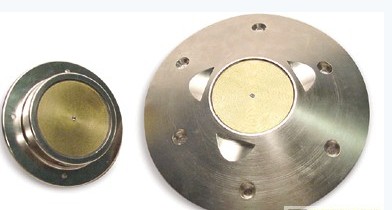

图1安装在发射车上检测有效载荷的螺旋天线

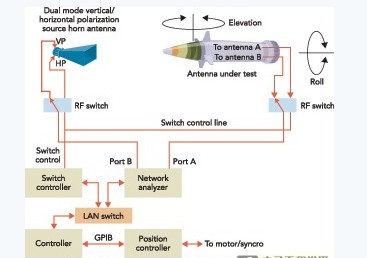

  工程师设计了一种方法,可以在消声室内测量天线360°辐射方向图。他们将被测天线相对于一个固定天线做360°转动。图2显示了一个消声室的设备布局,工程师用该消声室改变被测天线的方位角和仰角。典型情况下,定位器以0.5°和更小的间隔移动被测天线。虽然在测试中固定天线的位置不变,但其高度是可调的,因为它安装在一个可伸缩的杆上。“被测天线变成了‘宇宙的中心’”,Marden这样描述。
图2消声室内装置用于将发射天线位置对准被测天线并调整被测天线采集数据

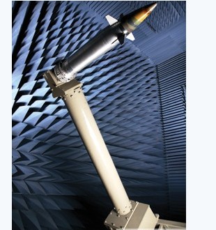

图3显示了一个在消声室内测试的锥形天线。由一个激光瞄准装置将被测天线对准固定天线,并在测试期间保持被测天线旋转中心的位置不变。图4显示了一个在消声室内的固定喇叭天线。
