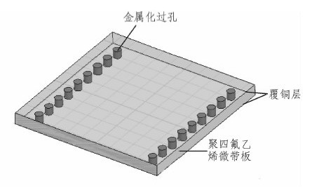

 介质基片集成波导实现缝隙天线阵是针对以往采用波导型材实现天线开缝的方法所提出的。使用印刷电路板中常用的金属化过孔的方法,用两排较为密集的金属过孔将聚四氟乙烯微带板(双面覆铜板)的上下两层铜皮连接在一起。此时在两排过孔与上下两层铜皮之间能够导行电磁波,其模式为类似于矩形波导中的TE10模,而不是TEM波。介质板的上下两层金属层等效为矩形波导的两宽边,而两排金属过孔形成矩形波导的窄壁。对于微带板,如果孔和孔之间的距离比较近,就可以将孔之间的空隙看成是波导窄壁上垂直于传播方向的缝隙。这种缝隙不会影响TE10模传播,也不会向外辐射。因此可以用这种方法在微带板上实现矩形波导的功能。
1 天线设计
微带板结构如图1所示。

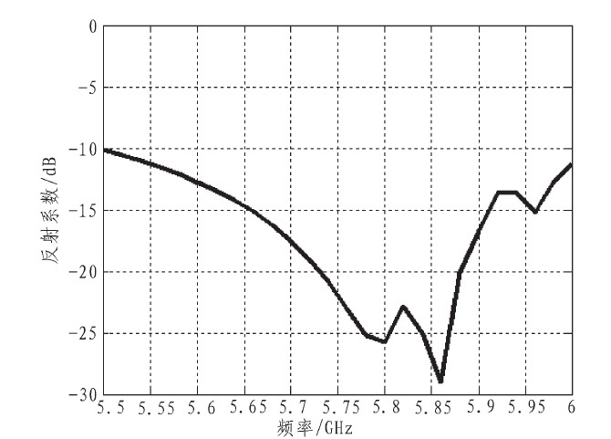

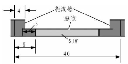

在辐射波导两测布置扼流槽可以扩展带宽,如图2所示。图中扼流槽的各部分尺寸,单位为mm.由于介质波导(SIW)的宽度为24 mm,而辐射波导的间距为40 mm,所以每各辐射波导两侧都仅有8 mm空间,必须将扼流槽折叠。在折叠后,扼流槽的尺寸都是仿真计算的,以保证从扼流槽的开口向里看是等效开路。图3是加扼流槽后天线反射系数仿真结果。

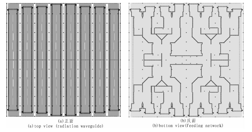

图4所示为天线的正反面结构示意图,正面所示为天线的辐射面,反面所示为天线的功分面。板材的介电常数为2.25,厚度为2 mm,该阵列包括8根辐射波导,每一根辐射波导上对称的开有10个缝隙。辐射波导的馈电方式为从两头对称的向中间馈电,这是与传统的主线支线耦合馈电不同。

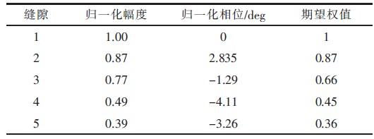

为达到-20以下的旁瓣抑制要求,采用了海明加权,经过优化后的权值分布如表1所示。

天线功分网络设计,为了防止某个辐射波导的反射波通过馈电网络耦合到其他辐射波导,影响其他辐射波导的激励权值,保证整个阵列的加权系数精度,所以辐射波导的激励端口之间需要隔离。为实现表1所列出的幅度权值,并且实现不同辐射波导之间的隔离,功率分配网络由H-T型分支和窄边耦合的定向耦合器构成,功分网络的结构主要是选择并联馈电形式,即用功分器结构为各个辐射波导馈电,保证天线的总馈点到各个辐射波导的路径是一样长的。

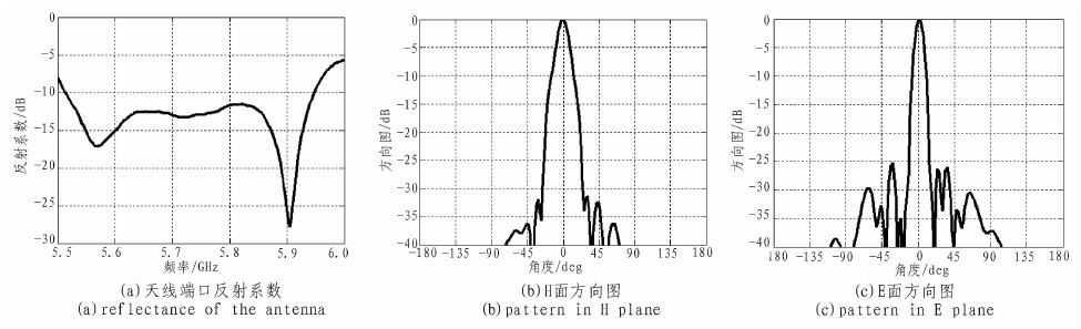

该天线的由位于功率分配网络中心的50 &Omega; SMA接头馈电,测量得到的端口反射系数如图6(a)。天线具有良好的端口匹配特性。在5.5~5.9 GHz频段,天线端口的反射系数都在-12 dB以下(VSWR<1.6)。而天线的-10 dB带宽更是达到了463 MHz(5.512~5.975 GHz),其相对带宽为8.1%.对于厚度仅有2 mm的SIW波导,相对带宽达到了8.1%.
天线方向图见图中6(b)(c)。平板缝隙天线旁瓣指标在H面内,旁瓣电平不超过-30 dB.在E面内,旁瓣电平也低于-25 dB.
