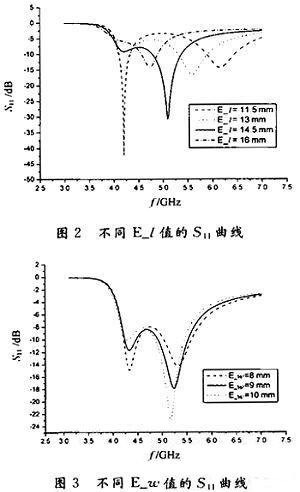

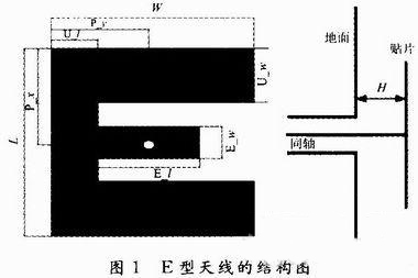

从图2可知,随着E_l的增大,高频谐振频率点变小,在E_l=14.5 mm时候高频谐振点获得较好的匹配,当E_l继续增大时候匹配变差。由图4可得,随着E_w增大,低频谐振点匹配变差,而高频谐振点匹配变好。通过调节中间传输线的长度E_l和宽度E_w可获得两个匹配较好的谐振频率点。

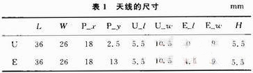

经过多次仿真优化后得出E型微带天线的具体尺寸,表1为U型天线和E型天线的尺寸(单位:mm)。根据表中参量的值,采用HFSS对本文所设计的微带天线进行仿真,仿真结果如图5~图7所示。

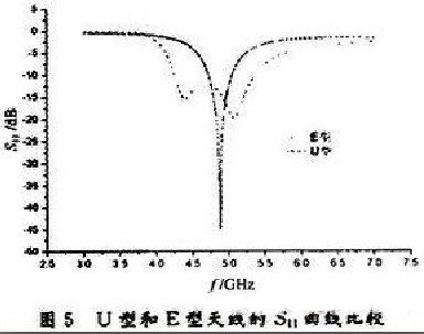

图5是U型微带天线和E型微带天线的回波损耗曲线图。由图可得,U型天线S11小于-10 dB的频率从4.715~5.035 GHz,中心频率为4.875GHz,频带宽度BW=0.32 GHz,相对带宽为6.5%;E型天线S11小于-10 dB的频率从4.25~5.364 GHz,中心频率为4.807 GHz,频带宽度BW=1.114 GHz,相对带宽为23.2%,相对于U型天线带宽展宽3.5倍。因此,在U型天线中间加入传输线可以有效展宽带宽。

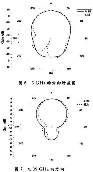

图6,图7是E型天线在两谐振点的E面和H面方向图。由图可得,微带天线的最大增益达到9 dB,较之传统的微带天线增益(5 dB)有较大的增加。如图4可得,随着P_y的值增大,天线匹配越好,但是天线工作频带变小。通过调节P_y值,可获得最佳的天线匹配和频带的展宽。

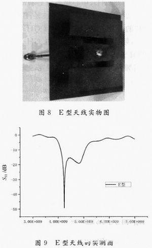

图8为E型天线加工的实物图。图9为用AgikntE5071C网络分析仪测试E型天线的S11曲线,实测S11小于-10 dB的频带为4.09~5.06GHz。由于加工粗糙和馈电端口误差导致对天线频移和带宽的减小,但和仿真的结果相近。
