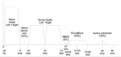

虽然业内缺乏宽带FM信号指标的官方标准,但也存在一些共同点。例如,所有国家通常使用VHF无线电频谱(通常为87.5~108.0MHz),但有的国家也使用另外的VHF频带。电台带宽通常为100kHz,“中心”频率要么以100kHz的连续奇数倍(北美、南美、加勒比)或偶数倍(欧洲某些地区,亚洲和格陵兰岛)增加。对于单个频道则基本一致(见图1)。单声道广播(右声道和左声道合并)约占15kHz,立体声广播的导频信号固定位于19kHz,立体声声道(左声道和右声道)范围从23kHz到53kHz。RDS,即数字广播数据业务(57kHz),可用于传输窄带数据信号,剩余的频带用于直接频带和其它副载波业务。
图1 FM的典型频道是100kHz,其频谱划分如图所示

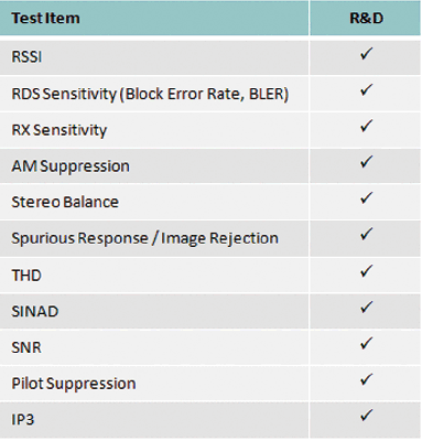

高端FM芯片、模块、参考设计和设备的设计工程师通常认可11项接收机测试(见图2)。除SNR、SINAD和BLER之外,还包括接收信号强度指示(RSSI)、接收灵敏度、AM抑制、立体声平衡、杂散响应/镜像抑制、总谐波失真(THD)、导频抑制和三阶截点(IP3)。
图2 这11项测试已成为FM芯片、模块、参考设计和设备设计阶段的主要测试项

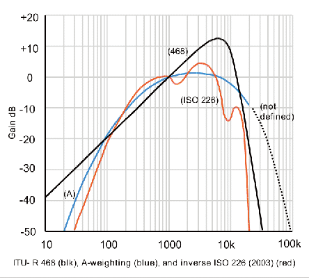

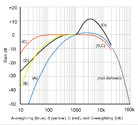

接收灵敏度通过输入已知功率的FM信号进行测量,同时跟踪SNR(或SINAD)直至它低于某个阈值(SNR的阈值通常是26dB)。对于SNR,我们在设备音频输出端测量有用信号与带内噪声的比值。某些滤波器,如A加权、C加权和ITUR 468(见图3)等,可用于抓取的音频数据中,以分析测试某些特定指标。
图3 在分析SNR时,可以使用某些滤波器并根据具体要求获得结果

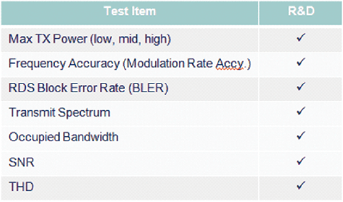

发射端需要进行的测试更少(见图4)。
图4 上面列出的七项测试全面反映了FM发射的设计性能
这七项测试包括最大发射功率、频率/调制率准确度、BLER、发射频谱、占用带宽、SNR和THD。

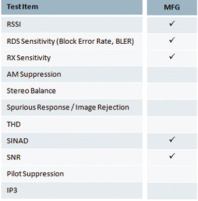

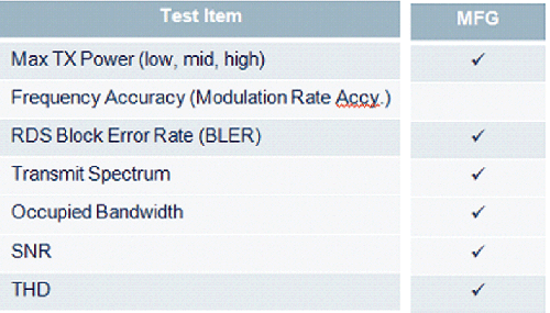

设计时需要进行完整详尽的测试,这时对设计好坏进行验证是首要目标。完成设计验证后,测试项目就可以缩减(见图5)。这些测试只要能检验出产品在生产过程中是否出了问题即可:
图5a 在制造中,接收端的测试缩减至5项
图5b 制造过程中的发射测试基本上没有改变,因为所有这些测试项目将找到制造的缺陷

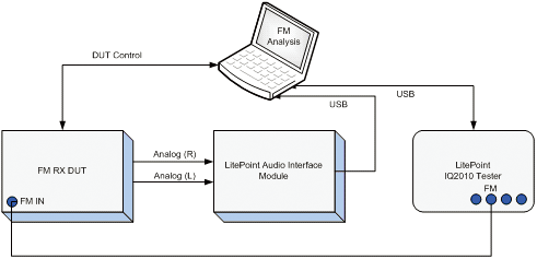

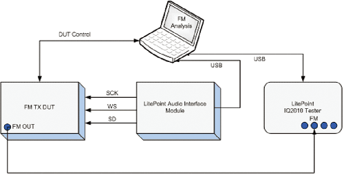

然而,制造环境下时间和成本都非常关键,因而需要使用流水线程度更高的方法。例如,包含信号发生和调整设备控制的测试系统必然能简化处理复杂度并缩短处理时间(见图6)。
图6 图中的测试方案使用计算机分析和调整设备控制,利用测试仪提供FM、CW和FM/AM输出信号并用接口设备将模拟音频信号转换为数字信号以供计算机分析软件使用
使用I2S信号的系统与使用模拟音频输出的系统很相似,区别在于前者的接口模块能接收和生成I2S信号(见图7)。
图7 接口模块能接收和生成I2S数字数据,无需将模拟转换为数字而且消除了可能出现在模拟输出信号中的模拟损伤的影响
如果测试仪能生成并混合多个信号,还能用各种音频信号对RF信号进行频率调制,它就能组合一些设计和制造测试并得到多个测试结果。通过利用数字化的测试数据和使用高效的分析软件,我们可以在几秒钟之内评估测试并能消除设置或“读”数据中的人为误差。
图8 LitePoint公司FM测试解决方案

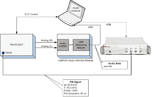

下面以LitePoint公司IQ2010型MultICom为例说明如何实现FM测试(图8)。测试仪已内建了能覆盖FM测试频谱的矢量信号分析(VSA)和矢量信号发生(VSG)。当测试接收灵敏度时,IQ2010可产生具有以下特点的FM信号:1kHz音频信号、94.3MHz载频、22.5kHz最大频偏、50us预加重、30Hz~15kHz频段调制(例如单声道模式)。
VSG FM信号输入FM RX DUT,并且模拟音频输出送到音频接口模块。从该音频信号生成一个.wav文件并通过USB接口传至笔记本电脑。这里,LitePoint公司的音频分析软件能快速分析此.wav文件的信息并得到分析结果。音频接口模块还能接收来自DUT的I2S输出。同样,生成的.wav文件通过USB接口可以传到笔记本电脑。
