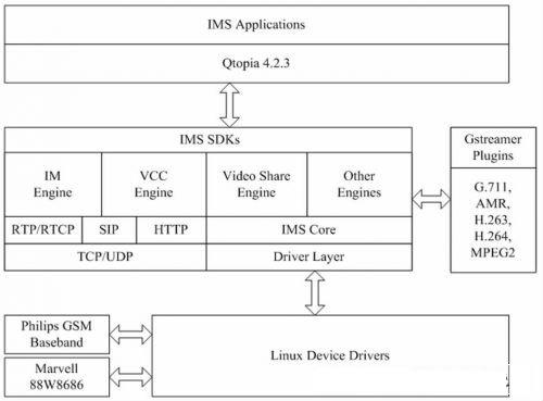

  为创建本智能手机的软硬件系统平台,需要基于IMS和VCC实现原理和具体功能需求来设计系统架构,下图是基于Linux和IMS的系统架构图。
基于IMS 的系统架构图
  在上图中,最上层是根据实际需求开发的一些应用程序,采用分层实现的机制,为每种业务设计实现了一个相应的业务引擎,这些业务引擎都是基于底层的一些网络协议栈(如SIP)和设备驱动程序来实现的具体业务模块。上图列举了三种业务引擎,可以根据具体需求进行调整。移动通信中的音频、视频等多媒体数据通过使用基于GStreamer(一个开源的多媒体框架库)的媒体播放工具来实现编解码工作。图中的IMS Core模块由一些公共的核心IMS API组成,以供具体业务引擎实现时进行调用。IMS SDK中的Driver 层是在硬件设备驱动层的基础上又进行了一次抽象,以达到与所用操作系统和具体硬件设备无关的目的。
