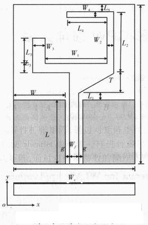

天线结构如图1所示。图中该天线是一个有缺口的环形单极子、环形单极子底部一边采用渐变结构,这种结构使得天线从一个谐振频率平坦地过渡到另一个谐振频率上,从而实现单极子天线在较宽的频带上实现阻抗匹配。整个天线如同一只扳手,而其上部结构如同一个颠倒的字母C。C型结构的两臂分别产生一个谐振频率。该天线可看作一个长为(L1+T+L2),宽为(W1+W2+W3)环形单极子减去左上角的部分所形成的。天线采用共面波导馈电,特征阻抗为50 Ω,微带馈线宽度Wf,馈线和地板之间的缝隙宽度为g。地板的长宽分别为L,W。
天线设计在一块相对介电常数为4.4,厚度为1.6 mm的FR4介质基板上。天线总尺寸为36 mm×28.6 mm×1.6 mm。天线分别谐振在2.5 GHz和5.5 GHz,并覆盖了IEEE802.11 a/b/g中所规定的WLAN的工作波段。
2 仿真结果和分析
利用Ansoft HFSS进行优化,可得到较好的天线性能。天线的几何参数如下:Wf=3mm,g=0.5mm,L=17mm,W=1mm,Ls=36mm,Ws=28.6 mm,L1=1.5 mm,T=1.5 mm,W1=14.5mm,L2=12 mm,W2=0.5 mm,L3=5.5 mm,W3=1 mm,L4=9 mm,W4=0.5 mm,L5=2 mm。Wf、g分别取3 mm,1 mm使得天线的CPW传输线的阻抗为50 Ω。通过HFSS仿真得到天线的S11仿真结果,如图2所示。可看出天线获得-10 dB同波损耗的两个频段,分别是低频段2.35~2.62 GHz和高频段4.25~6.30 GHz。这两个频段覆盖了IEEE 802.11a/b/g,并避开了WiMax的频段。令天线的两个谐振频率分别为f1,f2(f1低于f2)。

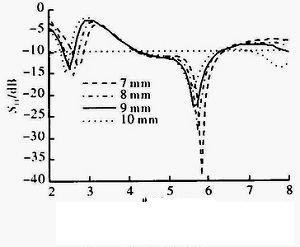

图4是L4对回波损耗的影响。可以看出L4的变化对高低频都有影响,随着L4的增加,f1,f2向更低的频率移动,带宽都在减小。说明随着L4的增加,天线阻抗匹配情况越来越差。

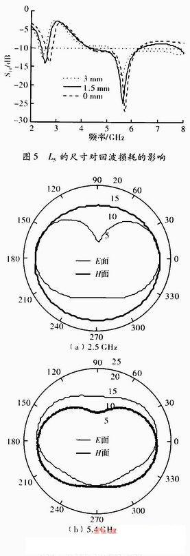

由图5可以看出天线边缘到基板边缘的距离对天线的阻抗带宽有较大影响,属于敏感参数。随着L5减小,天线的阻抗带宽在低频略有增加,同时中心频率向高频方向偏移;而同时天线高频部分的带宽减小,中心频率也向更高频方向偏移。设计时需根据实际需要,确定天线基板的长度。
图6表示该天线在2.5GHz和5.4 GHz频点上的E面、H面方向图。天线E面方向图在2.5 GHz处呈类似偶极子的哑铃型,而在5.4 GHz处却变得更像全向天线。而天线H面一直具有较好的全向性。
