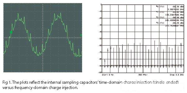

第一,当ADC在采样与保持两种模式之间切换时,其输入阻抗会随频率和模式而变化。第二,来自内部采样电容和网络的电荷注入会将少量信号(与高频成分混合,如图1所示)反射回前端电路和输入信号,这可能导致与转换器模拟输入端相连的元件(有源或无源)发生建立(settling)错误。
图1:此图反映了内部采样电容的时域电荷注入(单端)与频域电荷注入的对比关系。

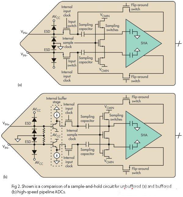

采用带输入缓冲的转换器更便于设计。但不利的一面是这类转换器的功耗更高,因为缓冲器必须设计得具有高线性和低噪声特性。输入阻抗通常规定为固定的差分R||C阻抗。它由一个晶体管级进行缓冲,该级以低阻抗驱动转换过程,因此显著减小了电荷注入尖峰和开关瞬变。
与开关电容型ADC不同,输入终端在转换过程的采样和保持阶段几乎无变化。因此,相比于无缓冲型ADC,其驱动电路的设计容易得多。图2为缓冲型和无缓冲型ADC的内部采样保持电路的结构简图。
图2:所示是无缓冲(a)和有缓冲(b)高速流水线ADC采样和保持电路的比较。
转换器的选择可能很难,但如今的大部分设计都力求更低功耗,因此设计人员往往采用无缓冲型转换器。如果线性指标比功耗更重要,则通常选用缓冲型转换器。应当注意,无论选择何种转换器,应用的频率越高,则前端设计就越困难。单靠选择缓冲型转换器并不能解决所有问题。不过在某些情况下,它可能会降低设计复杂性。

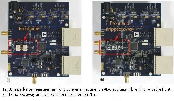

测量转换器的阻抗需要两块电路板、一台网络分析仪和一点“入侵”知识。第一块板焊接有ADC/DUT(待测器件),还焊接了其它元件以提供偏置和时钟(图3a)。第二块高速ADC评估板去除了前端电路,仅留连至转换器模拟输入引脚的走线(图3b)。
图3: ADC的阻抗测量需要一块ADC评估板(a)且要将(a)中的前端去掉以用于测量(b)。

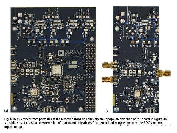

第二块板除去了拆掉的前端电路的任何走线寄生效应。为此,必须使用与图3b所示一模一样但没焊装器件的电路裸板(图4a)。然后切割该裸板,只剩下前端电路走线进入ADC的模拟输入引脚的那部分(图4b)。
图4:为去掉被剥离的前端电路的导线寄生效应,应使用图3b所示的未焊件裸板(a)。该板的一个剪切版只允许前端电路导线连接到ADC的模拟输入引脚(b)。
需要在转换器的引脚处安装一个连接器(通常会有足够的铜来完成这一任务)。在此阶段可发挥创造性以保证该连接器的牢固连接。通常,ADC的裸露焊盘(epad)可用于实现转换器本身到地的连接。假设前端电路的两条差分走线相等且对称,那么只需要使用其中的一条走线。该板用于实现“通过”测量,最后将从焊有器件电路板的测量结果中减去前一测量结果。

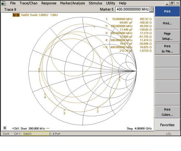

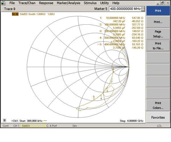

然后只需以差分配置将焊件板(图3b所示的第一块板)连接到网络分析仪。应为该板提供电源和时钟,以确保能捕捉到测量过程中转换器内部前端设计的任何寄生变化。
焊件板“上电”后,转换器看起来像是在典型应用中。在此测量中,将先前在切割裸板的各端口(各模拟输入走线)上测得的板寄生效应(图6)去掉。最终将从当前ADC测量结果中减去板寄生效应,仅在图中显示封装和内部前端阻抗(图7)。
图6:这条曲线说明了没去掉前端电路寄生效应的ADC阻抗。
图7: 这条曲线说明了去掉前端电路寄生效应的ADC的阻抗。

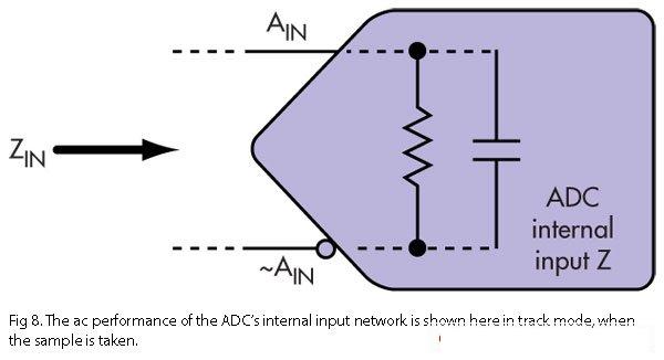

现在我们通过数学方法分析一下,看花在实验室测量上的时间是否值得。可对任何转换器的内部输入阻抗实施建模(图8)。该网络是表述跟踪模式下(即采样时)输入网络交流性能的一个良好模型。
图8:跟踪模式(实施采样时)下,ADC内部输入网络的AC性能。
ADC internal input Z:ADC内部输入阻抗
通常,任何数据手册都会给出某种形式的静态差分输入阻抗、以及通过仿真获得的R||C值。本文所述方式所用的模型非常简单,目的是求出高度近似值并简化数学计算。否则,如果等效阻抗模型还包括采样时钟速率和占空比,那么很小的阻抗变化就可能使数学计算变得异常困难。
还应注意,这些值是ADC内部电路在跟踪模式下采样过程(即对信号进行实际采样)中的反映。在保持模式下,采样开关断开,输入前端电路与内部采样处理或缓冲器隔离。
推导该简单模型(图8)并求解实部和虚部:

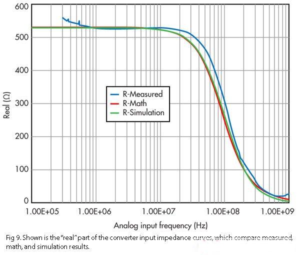

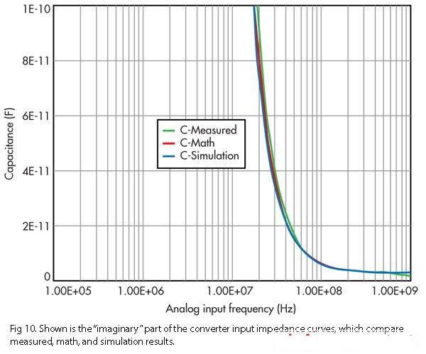

这一数学模型与跟踪模式下的交流仿真非常吻合(图9和图10)。这个简单模型的主要误差源是阻抗在高频时的建立水平。注意,这些值一般是通过一系列仿真得出的,相当准确。
图9:显示的是转换器输入阻抗曲线的“实部”部分,它比较了经测量、数学和仿真方法得到的结果。
图10:显示的是转换器输入阻抗曲线的“虚部”部分,它比较了经测量、数学和仿真方法得到的结果。
现在讨论图9和图10所示的测量结果。所有三条曲线并不完全重合,但很接近,这是因为某些测量误差总是存在的,而且仿真可能并未考虑到转换器的所有封装寄生效应。因此,一定程度的不一致是正常的。尽管如此,这些曲线在形状和轮廓方面都很相似,相当近似地给出了转换器的阻抗特性。
