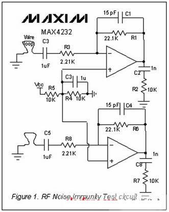

图1:双运放的RF噪声抑制能力测量电路(online)
RF抑制测试电路(图1)给出了连到待测双运放的电路板连接,每个运算放大器被配置成交流放大器,没有交流输入时,输出设置在1.5V直流电平(VCC = 3V)。反相输入通过1.5"环线(模拟输入端的PC引线)短路至地,该环路用来模拟实际引线的的效应,实际引线在工作频率下会作为天线,收集和解调RF信号。通过在输出端连接一个电压表,测量和量化运算放大器的RF噪声抑制能力。

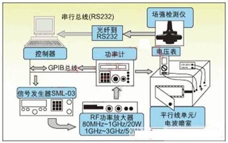

图2:RF噪声抑制能力测量装置
Maxim的RF测试装置(图2)产生RF抑制能力测试所需的RF场,测试电波暗室具有一个屏蔽室,作用与法拉第腔的屏蔽室类似,它具有连接电源和输出监视器的端口。把下面列举的设备连接起来就可以组成测试装置:
1. 信号发生器:9kHz至3.3GHz(罗德与施瓦茨公司SML-03)
2. RF功率放大器(PA):800MHz至1GHz, 20W(OPHIR 5124)
3. 功率计:25MHz至1GHz(罗德与施瓦茨公司)
4. 平行线单元(电波暗室)
5. 场强检测仪
6. 计算机
7. 电压表
信号发生器产生所需要频率的RF调制信号,并将其馈送到功率放大器,通过一个与功率计连接的定向耦合器测量并监视PA输出。计算机通过控制信号发生器输出的频率范围、调制类型、调制百分比、功放的功率输出,建立所需要的RF场。电场通过天线(平面型)在屏蔽电波暗室内辐射,经过精确校准,产生均匀的、一致的、可重复的电场。
典型蜂窝电话附近的RF场强近似为60V/m(距离手机天线4cm处),远离手机后场强降低。在距离手机10cm处,场强降至25V/m。因此在电波暗室内产生一个均匀的60V/m场强,以模拟DUT所处的RF环境(60V/m的辐射强度可以保证被测器件不至于发生电平钳位,避免测量误差)。所采用的射频信号是在800MHz至1GHz蜂窝电话频率范围内变化的RF正弦波,使用1kHz的音频频率进行调制,调制深度为100%。用217Hz频率调制时可以得到相似的结果,但1kHz是更常用的音频频率,为便于*估,这里选择了1kHz。通过电波暗室的接入端口为DUT提供电源,并通过接入端口连接电压表,读取dBV值(相对于1V的dB)。通过调整DUT在电波暗室内的位置,并使用场强检测仪可以精确校准RF场。

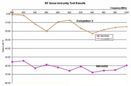

图3.使用图2测量装置得到的两个双运放的 RF噪声抑制测试结果
两个双运放(MAX4232和X)的测试结果如图3所示,测量值为输出的平均dBV。RF频率在800MHz至1GHz范围内变化时,在均匀的60V/m电场中,MAX4232的平均输出大约为-66dBV(500(V RMS相对于1V);器件X的平均输出大约为(18dBV(125mV RMS相对于1V)。没有RF信号时,电压表的读数为-86dBV。
因此MAX4232输出的变化量只有-20dB(-86dBV 到(66dBV),即RF干扰导致MAX4232输出从50(V RMS变化到500(V RMS,在RF干扰环境下,MAX4232的变化因子是10。因此可以推断出MAX4232具有出色的RF抑制能力(-66dBV),不会产生明显的输出失真。而器件X的噪声抑制平均读数仅有-18dBV,这意味着在RF影响下输出变化为125mV RMS(相对于1V)。这个增加值很大,是正常值50(V RMS的2500倍。因此,器件X的RF噪声抑制能力很差(-18dBV),当靠近手机或其它RF源时可能无法正常工作。显然,对于音频处理应用(如耳机放大器和话筒放大器),MAX4232是一个更好的选择。
