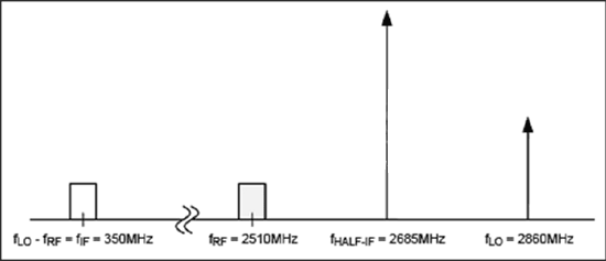

2阶杂散响应(被称作半中频,1/2 IF)是一种非常棘手的特殊杂散信号。混频器中,当m = 2,n = -2时称为低边LO注入;m = -2,n = 2时,称为高边LO注入(图1)。对于高边注入,产生半中频杂散响应的输入频率比所要求的RF信号频率高fIF/2。
例如,所要求的RF中心频率为2510MHz (E-UTRA上行链路信道号39790)。该RF频率与2860MHz LO频率混频后,产生IF频率为350MHz。本例中,2685MHz为不希望出现的信号(或阻塞信号),产生350MHz的半中频杂散分量。对于低边注入,产生半中频杂散的输入频率比所要求的LO频率高fIF/2。
图1:E-UTRA高边LO注入示例,显示了所要求的fRF、fLO、fIF和不希望出现的fHALF-IF频率分布。
假设:
●fRF中心频率 = 2510MHz
●fLO= 2860MHz
●fIF = fLO- fRF= 2860MHz - 2510MHz = 350MHz
计算造成杂散响应的阻塞频率:
fHALF-IF= fRF+ fIF/2 = 2685MHz
检查算法以验证半中频阻塞或杂散频率:
2 × fLO - 2 × fHALF-IF = 2 × (fRF + fIF) - 2 × (fRF+ fIF/2) = 2fRF+ 2fIF- 2fRF- fIF= fIF
这造成半中频杂散频率产生不希望的IF杂散信号:
2 × 2860MHz - 2 × 2685MHz = 350MHz

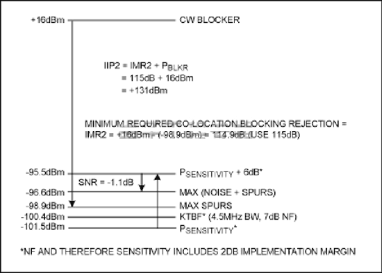

假设E-UTRA LTE蜂窝系统与同类BTS共存,从而产生高达+16dBm的OOB CW阻塞信号 (如3GPP TS 36.104 V10.2.0标准所述,图2所示)。对于LTE接收机,由于半中频杂散信号的原因,天线端口要求的等效IIP2为+131dBm。采用以下步骤进行计算:
●预期信号电平=灵敏度功率电平(PSENSITIVITY) + 6dB = -95.5dBm
●对于LTE 5MHz载波,采用SNR = -1.1dB,对应于合成噪声和杂散产物的最高电平-96.6dBm。
●通过减去相应带宽的热噪声和噪声系数(本例中,减去KTBF = -100.4dBm),确定最大允许杂散产物电平为-98.9dBm,
●计算2阶交调比,IMR2 = 115dB。
●最后,计算得到:IIP2 = +131dBm,如图2所示。
图2:对于LTE广域BTS接收器,OOB +16dBm CW阻塞信号要求最小IIP2指标为+131dBm;5MHz间距,采用QPSK、 R=1/3调制。
