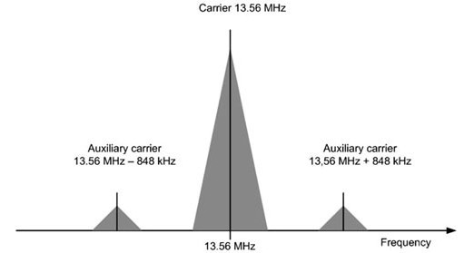

由于查询设备与收听设备的线圈之间的耦合,被动的收听设备同样作用于主动的查询设备。收听设备的阻抗变化,直接会影响查询设备天线端电压幅度或相位变化,而查询设备可检测此变化,这就是负载调变技术。使用848kHz辅助载波的负载调变用于收听模式(如ISO/IEC 14443),其中辅助载波由基带讯号加以调变,并以此改变收听设备的阻抗。图2显示负载调变的频谱。调变方式为ASK(如ISO/IEC 14443 A PICC)或BPSK(如14443 B PICC)。此外,还有第三种被动模式,它与FeliCa兼容,其负载调变不使用辅助载波,而为直接作用于13.56MHz载波的ASK调变。
图2 基于13.56MHz载波并使用848kHz辅助载波的负载调变,而图中的三角形表示载波及辅助载波的调变频谱(由于NFC使用时分多路通讯,三组谱线并不同时出现)

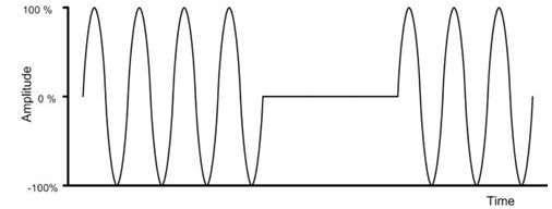

如图3~5所示,其调变方式为不同调变深度的OOK(100%或10%)及BPSK(如ISO/IEC 14443 B PICC)。
图3 100%调变深度的ASK

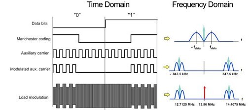

图7显示使用ASK调变及Manchester编码的负载调变(如处于被动卡仿真模式下的14443 A PICC或NFC-A设备)。
图7 使用辅助载波的负载调变在时域及频域的图示

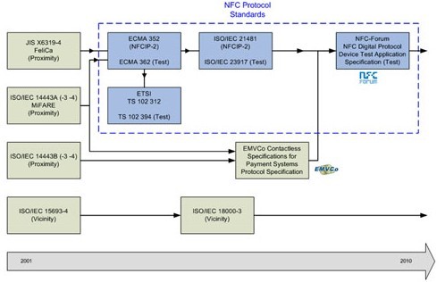

三大标准ISO/IEC 14443 A,ISO/IEC 14443 B以及JIS X 6319-4皆属于RFID标准,由不同公司(NXP、Infineon及Sony)提出。第一个射频NFC标准是ECMA 340,并基于ISO/IEC 14443 A与JIS X 6319-4的空中接口。之后,ECMA 340被编入标准ISO/IEC 18092。与此同时,信用卡的主要发卡公司(Europay、Mastercard、Visa)也开始推广基于ISO/IEC 14443 A与ISO/IEC 14443 B的付费标准EMVCo。在NFC论坛上,两大群体将空中接口一致化,并分别命名为NFC-A(基于ISO/IEC 14443 A)、NFC-B(基于ISO/IEC 14443 B)以及NFC-F(基于FeliCa)。图8和图9分别显示了NFC射频与协议标准以及测试规范的沿革过程。

图9 NFC协议标准的沿革

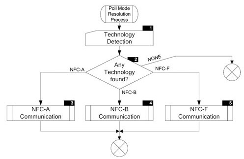

上述的每一种模式都可以与下面的任意一种传输技术相互结合:NFC-A(与ISO/IEC 14443 A)向后兼容、NFC-B(与ISO/IEC 14443 B)向后兼容、NFC-F(与JIS X 6319-4)向后兼容。为支持所有各种不同技术,如图11显示,处于查询模式下的NFC设备首先用相应的请求讯号试探NFC-A,NFC-B以及NFC-F标签的反应。当从相容设备得到反应后,NFC设备便依照标准建立通讯模式(NFC-A,NFC-B抑或NFC-F模式)。依照通讯模式(主动或被动)、传输技术(NFC-A,-B,-F)以及传输速率(比特率)的不同,进行相应的编码与调变。
图11 查询模式下辨识过程之流程图(主要流程)

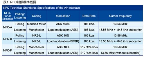

表1列出对应于NFC-A、-B和-F传输技术的编码,以及调变和数据速率
