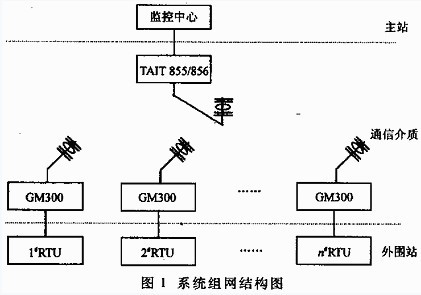

该系统总体结构主要由三部分构成:监控中心、若干个外围站RTU及VHF/UHF无线电台进行数据通信。监控中心选用TAIT 855/856基地台,外围站选用Motorola GM300车载电台。城市路灯无线通信SCADA系统组网结构如图1所示。

3.2 无线通信
3.2.1 通信介质
无线通信SCADA系统监控中心与RTU之间采用VHF/UHF无线电台进行数据传输,工作频率为203~450Hz(须向当地无线电管理部门申请相应的频点),数据通信的调制方式为FSK,传送速率为300~1200bps。RTU站点间分布较散,与监控中心距离较远,因此通信体制采用大区制。监控中心选用TAIT 855/856基地台,发射功率为45W,工作在全双工方式,覆盖范围与高增益全向天线铁塔的高度有关,半径可达几十公里。RTU采用Motorola GM300车载电台,配以定向天线,发射功率为25W,工作在半双工方式。
3.2.2 通信方式
监控中心采用广播方式或点对点方式向RTU发送命令。采用广播方式时,RTU只接收命令并执行,如校对时间、修改开/关灯时间等命令;采用点对点方式时,如遥测、遥控等命令,RTU先进行站点编号确认,若是则根据命令格式执行相应操作,如控制路为开/关、向监迭中心返回电流、电压、开关状态、故障码数据帧等。

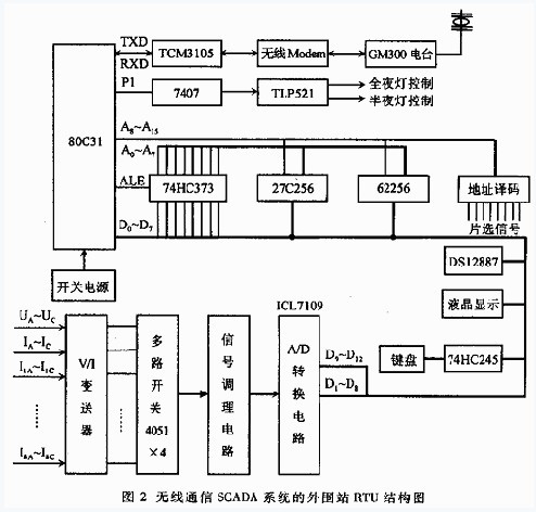

无线通信SCADA系统的外围站RTU结构图如图2所示。
RTU主要由单片机测控系统组成,包括数据采集处理及A/D转换电路、键盘显示电路、时钟电路、路灯全夜灯/半夜灯控制电路、无线通信电路。外围站都可独立运行,即使因通信故障等原因无法与监控中心联系,也可单独完成路灯系统的日益监控。
单片机测控系统采用80C31作为CPU,27C256作为EPROM,62256作为RAM,在地址译码电路中采用74LS138,P2.7分别接62256的片选信号(为零选中)及74LS138管脚G1(为1选中),P2.4、P2.5、P2.6分别接74LS138管脚A、B、C,输出片选信号控制多路开关、ICL7109、DS12887、74HC245、液晶显示。
(1)数据采集及A/D转换电路
RTU实时测量参数包括线路的电压、电流、电度表读数等。该模块模拟输入信号有三相交流电压UA~UC。线路总电流IA~IC,各支路电流(本系统最多可检测8条支路)I1A~I1C、…、I8A~I8C,信号经V/I变送器、多路开关(4051×4片)、信号处理电路(包括对交流信号整流、滤波等变换)后送入双积分式A/D转换器ICL7109,转换成十二位二进制数,其中低八位D1~D8与P0.0~P0.7相连,高四位D9~D12与P0.0~P0.3相连,CPU通过控制高/低字节使能端HBEN、LBEN分别从数据总线上读取高四位及低八位数据。

由调制/解调芯片TCM3105将接收的模拟载波信号解调为数字信号传给CPU,将需发送的数字信号调制成模拟载波信号并通过GM300车载电台、定向天线与监控中心进行数据传送。

(3)在A/D转换电路调试中发现,ICL7109芯片引脚17(TEST)、27(SEND)不能悬空,应与26(RUN/HOLD)同接+5V。否则A/D转换数据经常会出现不稳定现象。
(4)用于测量三相电压的V/I变送器不能直接装在主板上,否则极易受雷击而烧毁主板。
