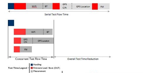

在测试领域中,大部份的无线测试设备只针对一至两种的无线通讯方式进行测试,换言之,测试一部多重通讯装置时则需在多个工位进行不同种类的连结测试,当中每个工位可能须重新接线、加电、初始化等等工序,这样便导致生产测试时间线性地增长(如图1),为达至生产量和速度,只可增加产线和测试设备;在这里要强调的是总测试成本应该理解为测试设备成本结合上每件产品的测试时间成本,如图1的生产模式,要减低测试时间成本就要增加测试设备成本。
当然,最理想的方案是单台测试设备能够具备多种无线通讯功能测试,更甚者,数项测试项目在同一测试设备能同时进行,这样就能大大地减少测试时间,而多重通讯测试系统的产生就能提供这种方案(图 2)。

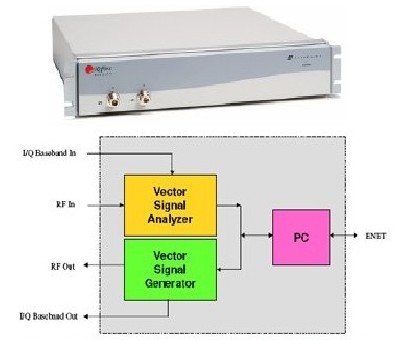

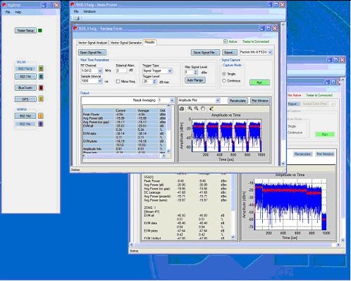

美国萊特菠特科技(LitePoint)公司从2005年开始一直是单台式测试系统的先驱者,测试系统除包含矢量分析仪(VSA)和信号源(VSG)外附有极友好使用的分析操作介面,让用户能对复杂的分析更快掌握和处理,在WiFi的测试工业中起了革命性的改变(图3)。
在WiFi 单台式测试系统能快速成为市场主流测试用具後,LitePoint 及其他公司亦相续推出针对WiMAX的单台式测试系统及利用软件技术在单台硬件上扩展更多的应用如蓝牙、ZigBee 等等。

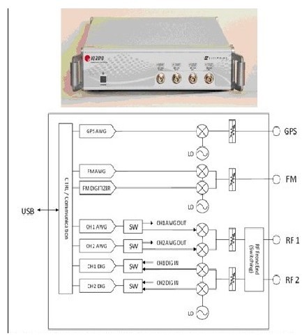

今年莱特菠特科技(LitePoint)推出首款多重通讯(Multicom)装置测试系统型号为IQ2010(图4),此系统的硬件将具备6种通讯模式:WiFi, Bluetooth, GPS, FM, WiMAX和NFC,用户可透过软件授权的方式就能启用各种通讯模式。使用者可视其所需购买这些授权方案,且在现场就能启动增购的功能。
IQ2010 的操作是通过USB与电脑连结,利用提供的操作介面,可轻易控制系统进行测试,而系统包含三个并行测试的子系统,第一个为GPS任意波形发生器arbitrary waveform generator (AWG)提供GPS所需的信号,其频率为1.57542 GHz L1。
在GPS测试同时可启用FM子系统,后者是一个FM 任意波形发生器和FM矢量分析仪 VSA,频段覆盖为 76 至 108MHz。
第三个并行子系统用於测量WiFi, WiMAX, Bluetooth 和NFC,由於前三种通讯 (WiFi, WiMAX和Bluetooth)频率重叠故不能作并行测试,WiFi 发射和接收测试可用RF1和RF2接口(I和Q)而频段为 2.15 至 2.7GHz 和 4.9 至 6GHz,WiMAX 亦一样但频段为 2.15 至 2.7GHz, 3.3 至 3.8GHz 和 4.9 至 6GHz,Bluetooth 则在 2.4 至 2.5GHz 频段。
NFC 用 BNC头连结并利用内置开关绕过本振(LO)和混频部份使覆盖从直流 (DC) 至35MHz;而内置前端转换装置让信号源和分析仪互相切换於RF1和RF2接口,例如 RF1进行WiFi发射而RF2进行WiFi 接收。
以上的系统结构可让3种通讯如对WiFi, GPS和FM进行并行测试,以最为普遍智能手机的功能WiFi, Bluetooth, GPS和FM作例子,配含适宜的生产软件,IQ2010可在WiFi和Bluetooth作串行测试时同时对GPS和FM作并行测试,这样可减少一半的测试时间 (由100秒以上减至40秒内),如图2所示。
