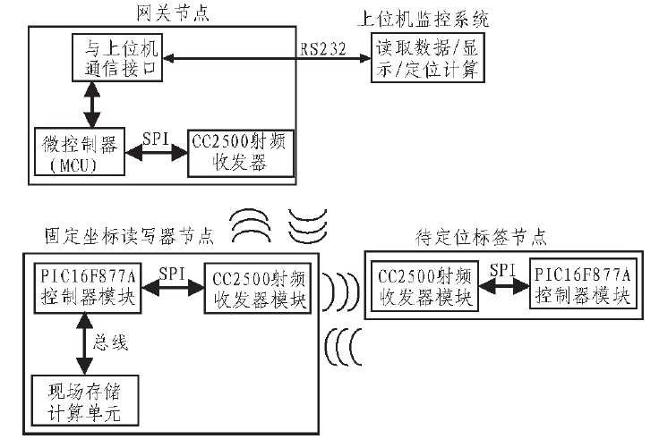

本系统主要由读写器和有源标签组成。读写器与标签之间的射频信号通过空间耦合实现无接触信息传递,读写器通过与标签的无线通信,获得接收信号强度指示(RSSI)值,这是对待定位标签进行位置计算的重要参数。微控制器PIC16F877A控制CC2500射频收发模块的数据发送与接收。读写器网关节点可通过RS232接口与上位机相连。系统结构框图如图1所示。

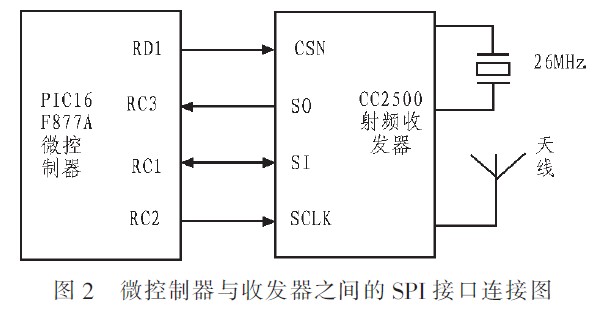

射频收发器选用CC2500作为控制芯片,CC2500集成了一个数据传输可达500 kbps的高度可配置的调制解调器,大大加强了数据传输的性能,同时通过开启集成在调制解调器上的前向误差校正选项,使性能得到大幅度提升。MCU通过SPI接口向CC2500发送操作命令,配置其调制方式、工作频率等参数,通过指令将其配置为接收状态、发送状态、空闲状态或休眠状态。CC2500的引脚SO和SI分别为数据传输的输出和输入信号线,CSN为片选信号引脚,SCLK为时钟信号引脚。当其接收到一个数据或发送完一个数据,都会通过引脚GD00和GD02输出相应的状态脉冲,MCU据此来判断CC2500的状态,从而决定对CC2500的下一步操控。微控制器PIC16F877A和CC2500收发器模块的连接如图2所示。

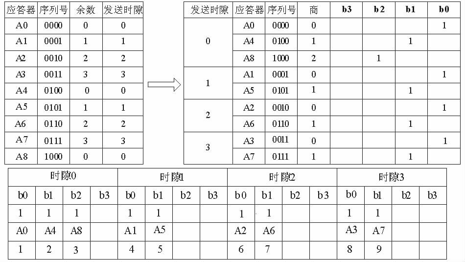

定位系统涉及多个标签与读写器之间的实时通信,需要解决多标签识别信号碰撞问题。基于序列号对时隙数运算的排序算法具有算法易于实现、响应速度快、执行效率高等特点,是时分复用方法的一种。利用微控制器PIC16F877A通过SPI接口来控制CC2500数据的发送时隙,将标签作为应答器,基于序列号对时隙数运算的排序算法的实现流程如下:
在争用周期内,首先利用标签序列号除以争用周期时隙数所得的余数来确定标签在争用数据帧内的发送时隙;然后利用标签序列号除以争用周期时隙数所得的商确定标签在争用帧内相应时隙的发送位,然后在争用周期内发送的争用数据帧的相应时隙发送位填充数据"1";最后利用填充过的争用数据帧确定标签在整个数据发送周期内的发送顺序(即标签的发送顺序=其发送位及其前面各发送位中"1"的总数),从而给不同序列号的标签分配不同的发送时序。本设计用了9个待定位标签,利用上述算法进行标签识别排序,具体流程如图3所示(这里的应答器指标签应答器)。
图3倒数第二行为9个标签的发送时序,发送的时序是A0,A4,A8,A1,A5,A2,A6,A3,A7.这样这9个标签就可以保证无碰撞地被读写器识别,这种多标签防碰撞冲突是多标签定位系统能够正常工作的前提。

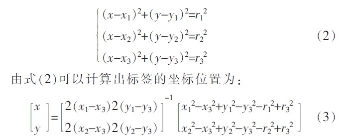

由式(1)中可以看出,射频参数A和n的值决定了接收信号强度和信号传输距离的关系。A和n用于描述通信操作环境。射频参数A被定义为dbm,表示距发射机1 m时接收到信号平均能量的绝对值,如平均接收能量是-10 dbm,那么参数A就被定义为10.射频参数n指出了信号能量随着到收发器距离增加而衰减的速率,其数值的大小取决于无线信号传播的环境。通过大量的比较和验证,得到实际应用场合环境因子EAF的大概值为13.5,A取45,n取3.5.依据式(1)可得到待定位标签到读写器的直线距离,r表示读写器与待定位标签之间的距离,即r=d.3个读写器的位置已知,分别是p1(x1,y1),p2(x2,y2),p3(x3,y3)。则待定位标签的坐标计算如式(2)所示:

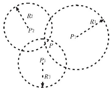

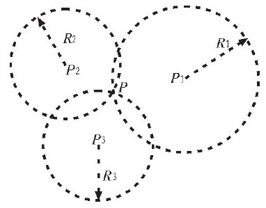

三边定位的示意图如图4和图5.

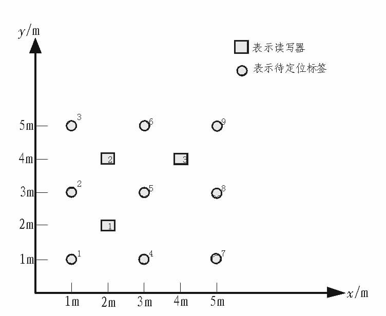

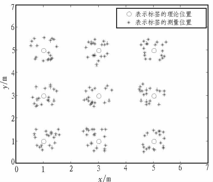

实验中将3个读写器放在坐标为(2,2),(2,4),(4,4)的位置上,分别依次对9个待定位标签进行定位实验。9个待定位标签放在4 mx4 m的正方形区域内,相邻的待定位标签相互之间相隔2 m,具体布置如图6所示。
图6 定位实验中读写器与标签放置的位置
分别对每个标签到读写器的RSSI值测试20次,并记录其数据,通过上述圆周定位算法对得到的RSSI值进行处理,得到各个待定位标签的坐标值,实验结果如图7所示。
图7 定位实验结果图
图7中圆圈表示标签的理论位置,星点表示标签的定位位置,每一个标签定位实验20次。从图中可以看出每个区域的20个星点都围绕在圆圈附近,说明定位位置相比于理论位置存在定位误差。分别对9个标签点的20次定位测试结果进行均方差统计,均方差的范围在0.236~0.541之间。
