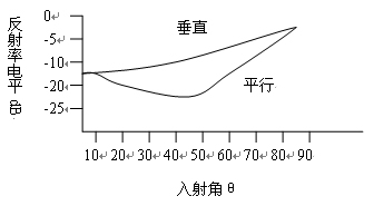

两种极化的电磁波在不同入射角的界面反射系数如图(2)所示,假定吸收材料。
由此可见,垂直极化波的界面反射系数总是随入射角的增加而增大。而平行极化波的界面反射系数却是先随入射角的增加而减小,并且可较垂直入射时小得多。然后再随入射角的增大而增大。除了小入射角和接近于 90°入射角的情况外,大多数情况下,平行极化波的界面反射都远较垂直极化波的小。

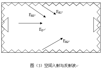

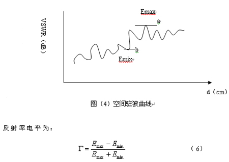

从物理上讲,沿暗箱轴线横向或上下移动无方向性探头天线,测量空间驻波曲线,根据驻波曲线的极大值和极小值Emax(dB)、Emin(dB),确定反射率电平[3],如图(3)、图(4)所示:
但是实际的天线具有方向性,为此必须对公式(6)进行修正,即天线位于φ角接收到的入射场比φ=0°时的入射场低AdB,在φ方向,驻波曲线极大值与极小值dB数之差为:
则在φ方向上的反射率电平为:
图(3)、图(4)分别表示了自由空间的入射、反射波构成的驻波和驻波曲线。显然该方法的实际物理意义是:在理想状态下,暗箱内只存在直射波,而投射到吸收材料上的电磁波能量绝大部分被吸收掉了,但当有一定的杂散波存在(如反射波、绕射波、散射波等),这些相干波束在极化相同的条件下,当两波间相位相差2nπ(n=1,2,3)时,就形成波峰,而相位差为2(n+1)π的地方,两波相抵消或部分相抵消形成波节,在圆柱形暗箱内出现许多波峰、波节而形成场结构相当复杂的空间驻波分布。因此,在静区范围内反射率电平要比其它空间内的反射率电平小很多。

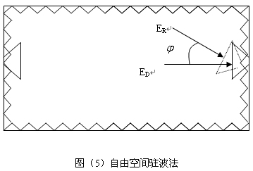

(2) 将天线最大辐射方向指向φ角,横向移动天线并记录此时的空间干涉波曲线,如图(5)所示:

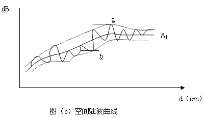

(3) 描绘驻波曲线的包络,由包络线的极大极小值求出Δab,并求出它的平均电平A1(dB),若ED>ER,A1(dB)就是接收天线的方向图电平。如图(6):

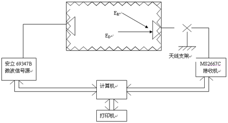

微波暗箱反射率电平的测试系
统主要由发射信号源(69347B)、接收机(MS2667C频谱分析仪)、计算机及接收天线和测试支架组成,见框图(7)。其中信号源为发射天线输出一个微波直射信号,由频谱分析仪接收来自各方向的反射及直射信号,并由计算机读出后描绘出一个空间驻波曲线,并计算出反射率电平。天线支架用来控制测试天线的上下、左右直线移动及转角姿态的变化动作。为了能比较准确地描绘出空间行程驻波曲线,天线移动的行程距离必须大于等于两个波长。最后通过改变接收天线取向角以获得若干条驻波曲线,从而达到测试小圆柱型微波暗箱反射率电平的目的。

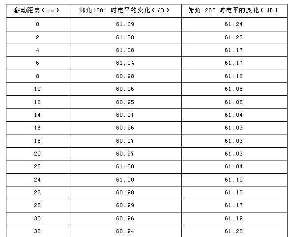

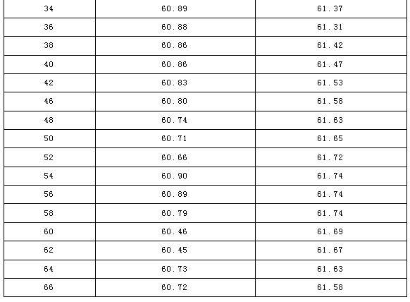

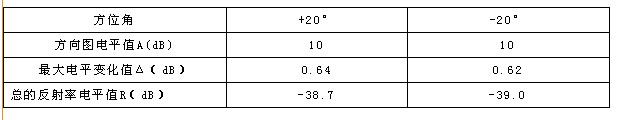

(5)将微波暗箱旋转至所需要的角度φi,重复(3)、(4)步骤,测出暗箱其余内壁的反射率电平。以下是我们对802所编号为6CH-6W2的暗箱采用以上方法进行测试,测试数据如下:
表(1):接收天线作上下移动时电平的变化值测试频率:10.125GHz,接收天线距离暗箱中心轴5cm处定义为移动的起始位置,接收天线分别取俯仰角+20°、-20°。
方位角+20°-20°方向图电平值A(dB)1010最大电平变化值Δ(dB)0.640.62总的反射率电平值R(dB)-38.7-39.0
从以上测试数据中可以看出,被测小圆柱型微波暗箱在所选频率上用以上方法测量其反射率电平均优于设计所要求的-30dB的技术指标。
