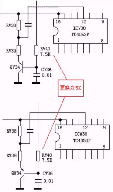

2、改变伴音去加重参数
我国卫星传输采用J17预加重方式,而地面微波预加重时间常数τ=50μS,两者是不一样的,混用会产生伴音失真。以C4机为例,有J17和τ=75μS两种去加重方式,如图二所示,将电阻RV40(A1声道)、RW40(A2声道)从7.5KΩ置换为5KΩ(5KΩ电阻在市面上不易买到,可用两个10KΩ电阻并联实现),就可将去加重时间常数从75μS改变为50μS,适合地面微波的使用,解调出来的伴音也就动听悦耳了。
图二 更换电阻示意图
