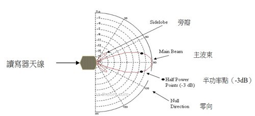

提高读写器的读/写距离,必须考虑另一个重要的天线特性,亦即由天线产生的3dB波束宽度图样。如图1所示的3dB波束宽度,包含75%的射频能量。在此范围内,读写器具有最佳读、写性能。3dB波束宽度取决于天线增益。例如,天线增益越高,能量越集中,3dB波束宽度就越窄。
图1 由天线产生的3dB波束宽度
3dB波束宽度还可用来描述波束的半功率点,即射频能量减小到一半的位置。此外,图1还显示出大部分天线都会展示的旁瓣(Side Lobe)。读写器可以在此方向区域上进行读写,但是其读、写距离将大幅缩短。
