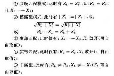

端口阻抗匹配问题的研究可以从2个基本方向来考虑:
(1)方向1:源端固定,即RS和XS不可变,考虑负载端RL和XL与源端的阻抗匹配问题。
(2)方向2:负载端固定,即RL和XS不可变,考虑源端RS和XS与负载端的阻抗匹配问题。
下面以方向1,源端固定负载改变以实现匹配的问题为例讨论具体的匹配模式。结合式(2)与图2(c),可能的端口阻抗匹配有如下5种模式:
针对阻抗电路(由电源、电阻、电容、电感),如果电源的频率是可变的,或者涉及到多个不同频率的电源时(叠加定理可处理),则源端阻抗ZS和负载阻抗ZL均是频率的函数(电阻R和电抗X)。此时的端口阻抗匹配问题的研究即是分析一个工作频段内的阻抗匹配情况。

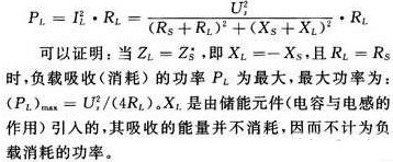

(1)共轭匹配
共轭匹配是实现负载从源端电源获取最大功率的最佳匹配方案。负载获取功率的计算公式如下式所示:
共轭匹配的典型应用是在最佳接收机设计时采用(如雷达接收机)。此时,图2(c)中的电源代表的是接收到的信号,负载获得最大功率意味着最有效地利用接收到的微弱信号的能量。

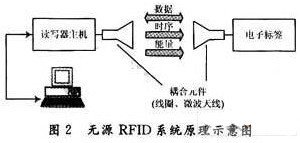

4 无源RFID系统中的阻抗匹配问题
无源射频识别(RFID)系统原理如图2所示。电子标签工作时需要读写器发送射频能量支持其内部的标签芯片工作,从而实现标签向读写器传送数据或由读写器向标签写入数据。
在无源RFID系统相关产品设计与开发中涉及到大量的阻抗匹配问题。现就无源RFID系统中的电子标签和读写器分举例,分析其中关键端口——天线接口的阻抗匹配问题。
