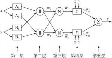

本文将采用模糊逻辑网络中的一阶Sugeno模型, 为了实现Sugeno 模糊推理系统的学习过程, 一般将其转化为一个自适应网络,即自适应模糊神经推理系统, 如图1所示。
该自适应网络是一个多层前馈网络, 它可以分为5层, 其中的方形节点需要进行参数学习。下面分别介绍这五层。
图1 自适应模
糊神经推理系统结构
第1层 计算输入变量的匹配度, 即模糊化过程。假设模糊集采用高斯函数,那么该层输出( Oi表示第j层的第i个输出)为:

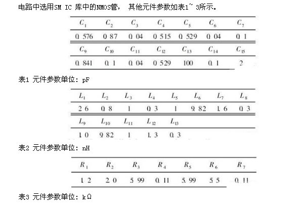

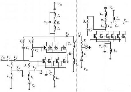

以下是一个基于SM IC 技术设计的射频功率放大器,如图2所示。它的设计指标如下:
S11< - 15 dB, S21> 20 dB, P1 dB > 20 dBm,PAE 30% , Pgain > 20 dB。
图2

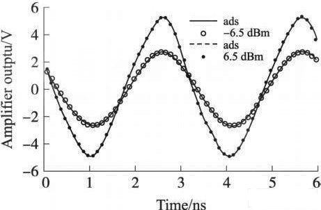

建模结果如图3~ 6所示, 图3是输入功率为6. 5 dBm和- 6. 5 dBm 时, 稳态输出电压的结果。

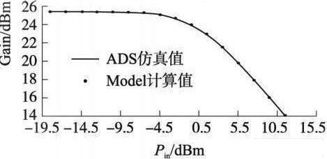

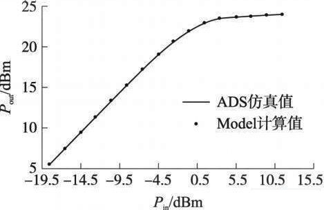

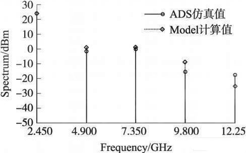

图 4是利用输入功率为7. 5 dBm 时模型得到的时域数据,选取一个周期的输出电压数据做FFT 变换, 得到电压信号频谱,对基波及二到五次谐波电压分别计算功率谱, 并与ADS仿真得到的频谱进行比较。图5和图6 所示为利用模型数据计算得到的功率压缩曲线和功率增益曲线与ADS仿真值的比较。
图3 稳态输出电压曲线
图4 频谱的模型计算值与仿真值的比较
图5 功率压缩曲线
图6 增益压缩曲线
从图中的结果可以看出, 模糊逻辑模型计算的结果与功放电路模型仿真结果拟合的非常好。

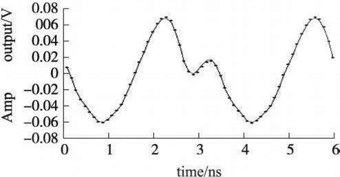

( 2)输入双音信号, 对电路进行双音平衡仿真,观察电路的互调失真特性。选用双音平衡仿真得到的输入和输出电压数据,利用上述模型结构进行建模。改变输入功率P1和P2以及主频率得到20组输入输出电压值作为训练数据。P1和P2,-24~ -20dBm,间隔1 dBm; 主频率选择2 45 GHz和2 25 GHz。
测试数据选择2 45 GHz下, P1 - 19 dBm、P2 - 23dBm输入输出电压数据。建模结果如图7所示。比较得知, (点线代表模型计算值, 实线代表实际仿真值)模型拟合的效果还是不错的。

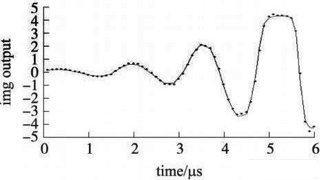

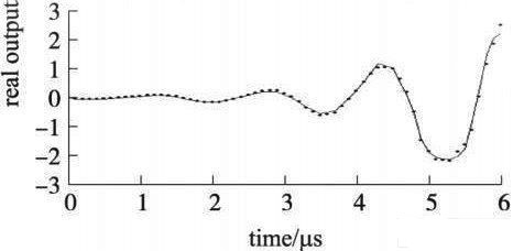

( 3)在ADS仿真电路里运用CDMA 调制信号源, 给功放电路加入调制信号, 进行包络仿真, 可以抽取输入信号和输出信号Rea l part和Im part的信息。通过改变输入信号的功率大小获得10组输入输出Rea l part的数据作为训练数据( - 9~ 9 dBm,间隔2 dBm) , 每组训练数据采样300个点。测试数据选取输入功率为4. 5 dBm 下的一组数据。运用上述方法建模,结果如图8所示。同理,可以提取10组Im part的数据作为训练数据进行建模, 结果如图9所示。通过比较,模型计算结果与实际值基本上是吻合的, 其中有少许几个点出现偏差。
图7 双音信号输入条件下电路输出波形
图8 输入功率4. 5 dBm 输出实部波形
图9 输入功率4.5dBm 输出虚部波形
