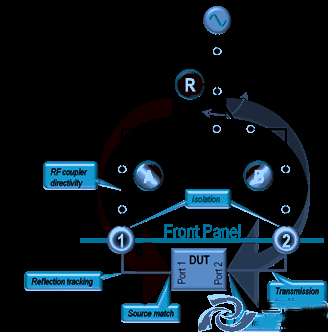

理解矢量网络分析仪不确定度的来源有助于你采取行之有效的用户校准方法。对于下图所示的完整的双端口网络分析仪结构,我们从前向开始分析。
图 完整的两端口网络分析仪源的不确定性
首先,第一个不确定性是传输信号和反射信号由于在频率上或者分别正,反向的轨道导致的信号丢失。其次,DUT的输入阻抗和网络分析仪或系统阻抗的差异。同样,DUT输出端也存在类似情况,它们分别属于源匹配和负载匹配。
用于信号分离的定向耦合器的效率,也需要考虑。理想的定向耦合器在耦合臂产生输出信号,它是与主臂一个方向上的标准信号成比例,而相反方向的信号不产生输出信号。耦合器输出(耦合臂)和标准输入信号(直通臂)的区别是耦合系数。耦合系数通常在10分贝到30分贝之间,意味着当输入信号以适当方向通过直通臂时,输出RF功率电平比其小10到30分贝。
定向耦合器对于反方向的信号不产生输出。但实际上,这是很难实现的。尽管是很小的,反方向的信号通过实际的耦合器仍然会在输出端产生不必要的响应。这种不需要的信号定义为耦合器泄露。耦合系数与耦合泄露的差别称为耦合器的定向性。
最后是隔离。端口2的接收器检测到端口1辐射或传导的少量的信号,在现代网络分析仪,这种不必要的泄露通常很小。总的来说,不影响测量,除非 DUT有很高的损失。尽管推荐,在许多现代矢量网络分析仪中。隔离在校准中只是一种可选的操作。
一个完整的网络分析仪正向不确定性的来源包括:传输和反射追踪;负载和源匹配;定向性和隔离,这些再结合反向6个误差项,共有12误差项。用户校准需要充分考虑这12个误差,以便得到适当的修正系数来用到测量数据当中。这项修正是矢量网络分析仪的显著的精度的主要原因。
