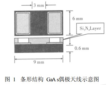

  半绝缘GaAs材料具有优良的光电性能,是制作光电·材料肖健,等:飞秒激光触发光电导天线产生太赫兹波的研究光电导天线很理想的基底材料GaAs材料的电阻率可以达到10^7~10^8,击穿强度为250kV/cm;文中以半绝缘GaAs材料制成光电导偶极天线的芯片材料为例,介绍了光电导天线的结构和尺寸参数,给出直观的示意图。半绝缘GaAs材料暗态电阻率ρ=5×107Ωcm,载流子的浓度为n≈1014cm-3,载流子的迁移率为μ>5500cm2/(Vs),芯片的厚度为016mm,外形尺寸为610mm×910mm;用电子束蒸渡工艺淀积厚度为900nm的Au/Ge/Ni合金电极(条形天线),经过退火处理与GaAs芯片材料形成欧姆接触,电极尺寸为6mm×3mm,圆角半径为111mm,两电极间隙为3mm;绝缘保护层采用Si3N4薄膜材料,其结构如图1所示。

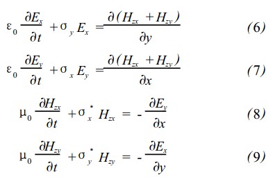

  PML吸收边界条件是由特殊的各向异性材料组成,完全匹配层为有耗介质,进入PML层的透射波将迅速衰减,它对于入射波有较好的吸收效果。在FDTD边界外部构造一层虚拟的损耗媒质,使得在各个方向上的入射波在边界上的反射很小,甚至为零。1994年Beernger以此思想构造了一种非物理的吸收媒质,与FDTD网格外部边界相连,其波阻抗具有与外向散射波的入射角和频率均无关。以二维TE情况为例,在PML介质中,Beernger为了引入规定损耗的新自由度,将Hz分裂为两个分量Hzx和Hzy,且Hz=Hzx+Hzy。进而将Maxwell方程改写为
  σ和σ*分别表示自由空间中的电导率和导磁率。当时σx=σy=σ3x=σ3y,式(6)就退化为自由空间中的Maxwell方程,所以可以认为上式描述了一种普遍的情况,自由空间是其中一个特例。

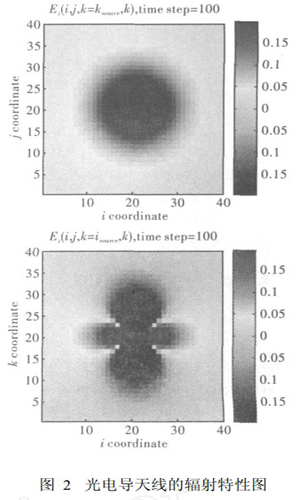

  (3)编写Matlab程序进行计算。用C语言编写计算程序,在Matlab710软件中计算,硬件配置为酷睿单核116GHz,内存1GB,运行时间约为2分20秒,计算结果如图2所示。
  用Matlab计算的光电导天线天线的辐射特性图,如图2所示,从图形可以看出天线复变辐射的电磁场分布,可以加深对天线的工作原理的理解,为进一步改进天线的结构提供了物理依据,最终实现提高光电导天线辐射太赫兹波的功率和效率。
