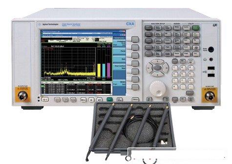

  图一 安捷伦X系列信号分析仪和N9311X-100 近场探头

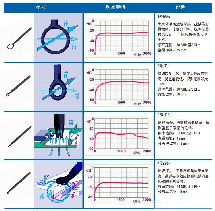

  探头的形状以及多样性也是重要的因素。除了常规的电场、磁场探头,在进行EMI 分析的时候,我们还往往需要一些特殊的探头。工程师经常会遇到这样一种情况,在找到一个干扰源位置并进行屏蔽处理后,发现整机的辐射泄漏并没得到足够的改善。那么最常见的原因就是这个干扰信号通过信号线缆或者电源线缆传播到了其他区域,并最终辐射到了空间。常规的近场探头很难对线缆内部的干扰进行探测,就往往需要使用下面会介绍到的N9311X-100 近场探头组中的4号探头专门用于线缆干扰的测试。
  安捷伦N9311X-100 近场探头组
  为了配合具有强大EMI 分析功能的安捷伦X系列信号分析仪,并快捷的完成干扰源的定位,安捷伦最新推出了一组覆盖30 MHz 至3 GHz的近场探头,选件N9311X-100 。该探头组包括4个磁场探头,向用户提供了综合灵敏度与分辨率的最佳选择。不仅可以用于电磁干扰源的探测和定位还能够满足专业的线缆干扰测试需求,可以帮助用户方便快捷的分析绝大多数EMI 问题。
表一 N9311X-100近场探头组技术指标
