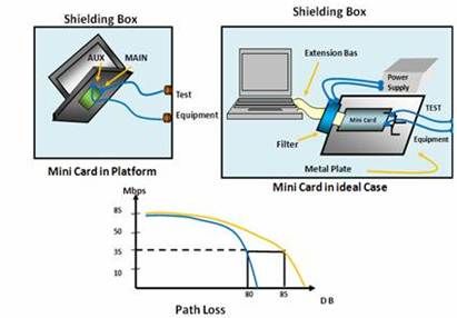

量测出载台噪声干扰的方法并不困难,可以选择一个干净无外界干扰的环境(如电磁波隔离箱),透过单独量测单一无线模块接电路板作用的讯号吞吐量(Throughput)结果(如图二的黄色线段),以及量测该模块建置于产品系统平台之中作用的讯号吞吐量结果(如图二的蓝色线段),两者间进行比较,便会发现到作用于产品平台中时明显有讯号劣化情形。而两者间路径损失(Path Loss)的差异,便可视为载台噪声的干扰所致。
图二 路径损失比较示意图

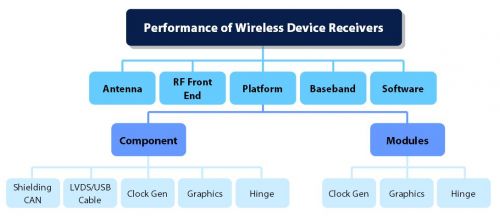

然而,这样的修正并非单一组件的校正,而是需要一连串环环相扣的验证与修改。举例来说,当装置的屏幕对天线接收造成干扰时,要进行调变的不只是面板本身,还包括了背后的显示卡、输入输出功率、线路的设计、LVDS接口等,甚至是天线的表面电流分布方式,都需要进行调变。从图三简略的图示便可看出,影响无线装置讯号接收能力的可变因素有许多,而彼此间均有牵一发而动全身的依存关系。因此,依据实际的载台噪声状况,订定出合理的噪声预算,再据此进行调变以降低噪声,才是能有效提升产品质量的关键。
图三 无线装置接收表现的主要影响因素

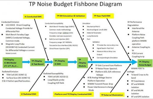

图四 触控面板噪声预算鱼骨图

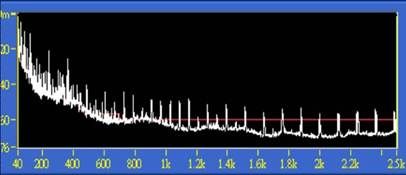

在量测出触控面板本身的噪声后,并设定出合理的噪声预算值后,就可以开始进行触控面板对各种不同模块的噪声量测,图四的触控面板噪声预算鱼骨图,就是我们根据经验归纳研究出的量测与验证顺序,必须透过对噪声预算的控制,来观察触控面板对不同模块的干扰状况。在图五的实际量测图中,红线部分便是我们设定的噪声预算值,而我们的目标就是将噪声值降低到红线以下。
图五 实际量测图(红线为噪声预算值)

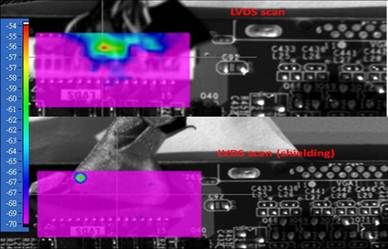

图六 LVDS实际量测图
目前许多新规装置如平板电脑或Ultrabook在设计面板显示的讯号传输时,都会采取所谓的LVDS进行传导,LVDS也就是低电压差动讯号(Low Voltage Differential Signaling),是一种可满足高效能且低电压数据传输应用需求的技术。然而在实际应用上,这些讯号也许可能部分进入如3G等行动通讯频段,而产生很大的地面电容不平衡(Ground Capacitance Unbalance)电流、并致使干扰。然而,传统的处理方式是透过贴铜箔胶带或导电布,来缓和这样的情况,但实际对地不平衡的现象并未解决,未真正将LVDS线缆的问题有效处理。唯有透过量测LVDS讯号本身在封闭环境与系统平台上的噪声差异,才能从问题源头加以进行调整。

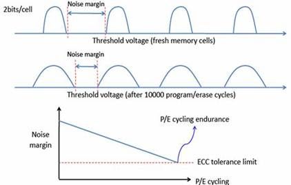

新兴的储存媒介—固态硬盘(SSD)尽管受闪存的市场价格波动影响,而在成本上仍居高不下,但因其体积轻薄与低功耗的特性,已被广泛应用在平板电脑及其它形式的行动装置中。然而,传统磁盘式硬盘容易受到外来通讯状况影响的情形(例如当手机放在电脑硬盘旁接听使用,有可能干扰到硬盘造成数据毁损),也同样出现在SSD上。
在SSD上的状况时,SSD会随着使用抹写次数(P/E Cycle)的增加,而使得其噪声容限(Noise Margin)随之降低,就如图七所示,经过一万次的抹写使用后,噪声容限就产生了明显的恶化,而更容易受到触控面板或其它噪声源的干扰,而影响实际功能。在这个情境下,若能作到SSD的均匀抹写,便是有效缓和噪声容限下降速率的方法之一。
