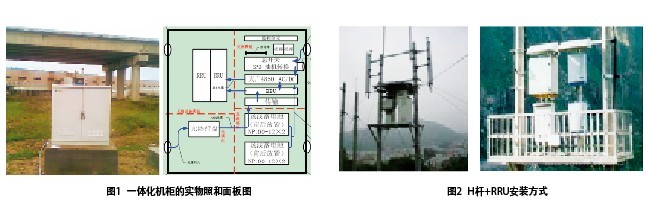

体化机柜利用原EPON接入网机柜改造而成,机柜内配置AC(含油机转换开关)、AC/DC转换开关、蓄电池(1~2组100Ah蓄电池)、SPD等。机柜内除提供足够的空间给RRU和BBU安装,另提供足够的空间安装传输设备。如图1所示。
一体化机柜重量较轻,能安装在绝大多数的场景下,如民宅天面,道路旁,山顶等(具体取决于引电与立杆的需求以及机柜自身重量);一体化机柜有节省电源系统、机房配套投资,降低运营成本、缩短建设周期等优势,也存在设备防盗能力差、备电能力较差等缺陷。

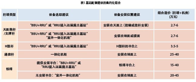

几种基站配套建设的集约化组合方式为:支撑杆塔+设备机房。如表1所示。
从以上的组合中,我们可以分析如果有建设空间,而且基站高度要求不高的话可采用支撑杆或者H型杆,设备选用RRU放在H杆平台,具体建设方式见下图2。
如图2的安装方式,H杆的造价相对铁塔和通信杆低,同时直接将设备放置于H杆的平台上,节省了机房投资,总造价可控制在3.5万元至5万元之间。
