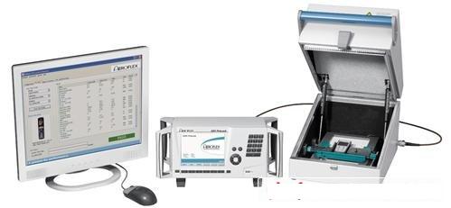

  图1: 完整的测试系统未必体积很大或价格很贵
  这种系统以小型便携式GSM和WCDMA测试仪、天线耦合器、屏蔽器件、线缆和基于Windows的软件为基础。系统便于组装并投入使用,接入互联网后,PC软件可在几秒钟内下载最新耦合系统、测试脚本和各种指标极限。

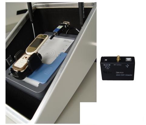

  测试系统自动检查手机类型、设定测试参数并进行全面检测。支持不同技术和加快速度的附加选件可用来扩展系统功能,提高吞吐量。例如,如果测试系统配置蓝牙或WiFi选件,可对这些接口快速进行合格/不合格检测。
  图2: 小型选件扩展测试系统功能,如支持Wi-Fi或蓝牙

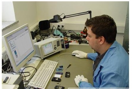

  图3: 采用Aeroflex公司3G手机维修检测系统可在本地完成小修并进行验证
