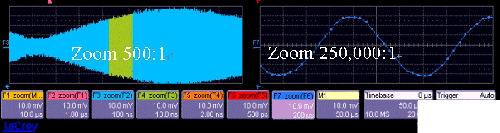

八个窗口用不同的放大倍率显示同一个实时无线CDMA信号。要同时观察到信号特征和波形需要大量波形采集存储器,本图中的无线CDMA信号使用了1,000万个采集点,在最后一个缩放比例为250,000:1的视图中,可在CDMA信号上升和下降沿上见到实际数据采集点。正如图上所看到的,一次采集到的采样点足以精确地表现出实际信号形状。
图1显示了对CDMA信号很有用的几种分析方法,可在信号采集的同时执行,其中FFT能够用于特定的缩放区域。
当进行取景平移时,根据函数所包含频率的不同FFT的结果可能有所不同。缩放区域在整个原始波形区域平移时,FFT显示了波形用户选择部分的频谱内容,可将信号部分的频谱从周围波形数据中隔离出来。
柱状图功能可显示CDMA信号中所捕获的每个周期瞬时脉冲宽度的统计分布情况,而轨迹视图功能则可以绘制每个周波瞬时脉冲宽度,并且和5:1缩放视图在时间上相关。通过比较轨迹视图和缩放视图,可以看到CDMA信号中的脉冲宽度与振幅成反比,这种方式为深入了解调制特性提供了便利。轨迹参数的任何异常都可以很容易地在轨迹视图中辨识出来,并通过多重缩放轨迹和采集要观察的点等方法将其在要求的波形中隔离出来。
