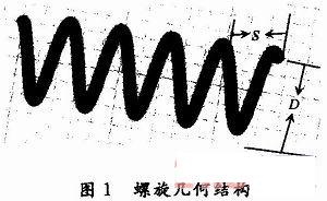

螺旋几何结构如图1所示,用来描述螺旋参量的主要有:螺旋直径D、螺旋邻圈之间节距S、螺旋圈数n及螺旋导体直径d。由这些参量推导的其他参量有螺旋周长C=&pi;D、螺旋升角&alpha;=arctan(S/(&pi;D))、每圈的长度、螺旋的轴长A=nS。

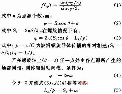

假设沿辐射轴向模的n圈螺旋天线导体上载有均匀幅度的单向行波,根据方向图乘法原理,其远场方向图等于单圈的方向图乘上一列由n个各向同性点源组成直线阵的阵因子,阵元间距等于螺旋的节距。当螺旋很长(nS/&lambda;>1)时,阵因子锐变远甚于单圈方向图,因而长螺旋的远场方向图可近似取此点源阵方向图。n个各向同性点源组成阵列的阵因子为:
  式(5)即为辐射轴向模所要求的圈长与节距的关系,其中m为能使轴向辐射为最大传输模的阶数。当m=1时引入螺旋升角&alpha;的得到相对相速:
p=1/[sin&alpha;+(cos&alpha;/C&lambda;)] (6)

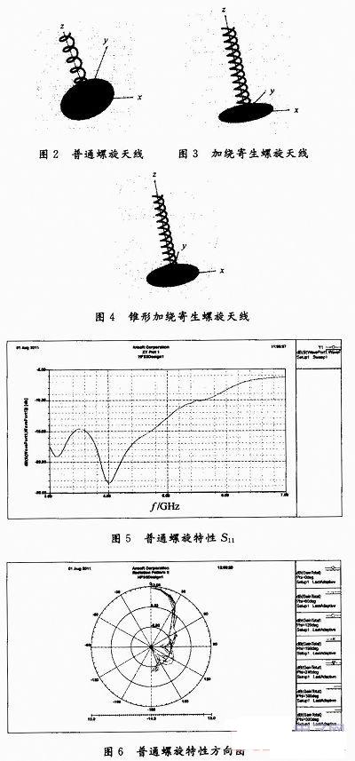

经过细致优化仿真,得到普通螺旋的S11、方向图、轴比分别如图5~图7所示。

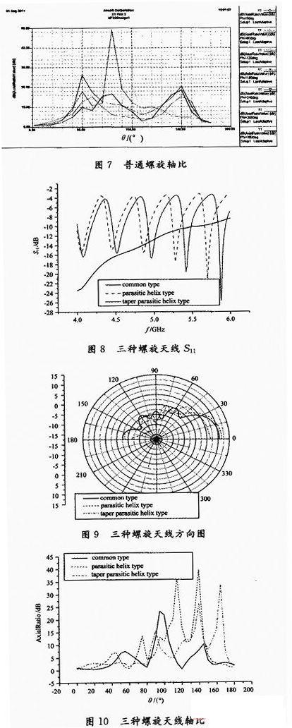

分别将三种天线S11、方向图(&phi;=0°)、轴比(&phi;=0°)进行了对比,如图8~图10所示。普通螺旋天线带宽极宽,而寄生螺旋结构限制了天线的带宽,但在5 GHz频带上下都有超过100 MHz可用带宽,锥形结构相比普通结构带宽稍宽。对于方向图,带寄生结构普通螺旋半功率波束宽度为25°,增益最高为11.52 dB。普通螺旋波束宽度也为25°,增益稍低为10.6 dB。带寄生结构锥形螺旋天线方向性较差,半功率波束约为宽度30°,增益为8.19 dB。而对于轴比,带寄生结构锥形螺旋天线性能最好,在&phi;=0°,&theta;<80°时小于3 dB。另外两种天线在俯仰角&theta;<30°时轴比小于3 dB。仿真结果与经验公式(11)~式(14)吻合较好。可以应用到无线局域网通信系统中。

根据无线局域网通信天线设计要求,设计了三种应用在5 GHz频段的轴向模螺旋天线。其中,普通螺旋天线带宽极宽(3~5.6 GHz),而加绕寄生螺旋天线增益较高,但带宽相比要窄得多,但可以满足大于100 MHz要求,带寄生结构锥形螺旋增益较低,但圆极化特性较好。可以根据更多的应用需求进行选择。
