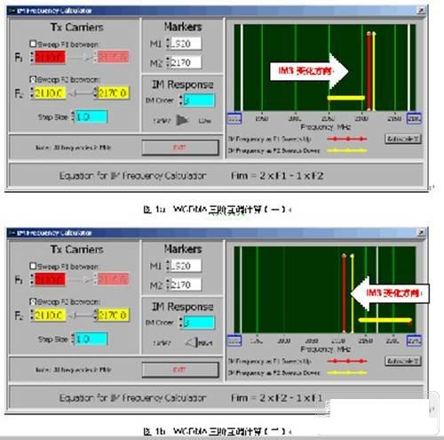

  通过计算工具也可以表征WCDMA频段三阶互调的变化趋势,这种变化趋势与上述计算结果是一致的,见图1所示。
  图1a表示了当F1=2110.0MHz,F2从2110.0MHz向2170.0MHz方向变化时,IM3从2050.0向2110.0MHz的变化趋势;图1b表示了当F1=2110.0MHz,F2从2170.0MHz向2110.0MHz方向变化时,IM3从2230.0向2110.0MHz的变化趋势。
  从以上情况可以发现,无论F1和F2在2110.0MHz~2170.0MHz范围内如何变化,其IM3均不会落入到1920.0MHz~1980.0MHz频段,而会落到2050.0MHz~2170.0MHz频段。此外,WCDMA系统的七阶互调会落入其接收频段,如IM7=4×2110-3×2170=1930MHz,有关这个问题将另文讨论。

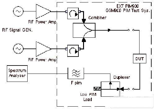

  在GSM900/1800和800MHzCDMA通信系统中,由发射频段产生的IM3会落入到各自的接收频段。在这三种系统的无源互调测量系统中,通常采用双工器和滤波器来提取IM3值。图2是一个典型的GSM900接收频段的二端口器件无源互调测量系统(BXTPIM900)。
  图2 BXTPIM900二端口无源互调测量系统
  当F1和F2通过DUT时,DUT的输出存在4个频率分量F1、F2、2F1-F2和2F2-F1,其中F1和F2直接被大功率低互调负载所吸收,而2F1-F2和2F2-F1则被双工器提取出来,滤波器则是为了进一步滤除F1和F2,以提高频谱分析仪的动态范围。由于三阶互调产物全部落入接收频段,故可以采用标准的双工器和滤波器。

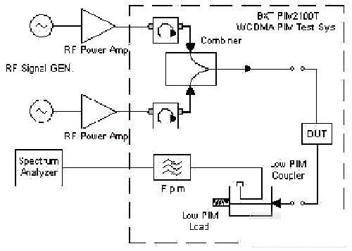

  而WCDMA频段则不同,从上述分析中我们发现,其发射频段(2110MHz~2170MHz)产生的IM3值落到了发射频段,也就是说IM3值和F1及F2靠的很近。在这种情况下,无法采用双工器将IM3提取出来,而要采用其它方法。
  图3参照了IEC推荐的发射频段IM3测试方法。
BXTPIM2100T WCDMA二端口无源互调测量系统
  图3 BXTPIM2100T WCDMA二端口无源互调测量系统
  二个46dBm的CW信号分别通过合路器合成到一条传输线中并加到DUT上,合成信号通过DUT后被一个低互调负载吸收,其中-30dB的信号被定向耦合器耦合出来,通过一个可调带通滤波器,在频谱分析仪上测试出允许的IM3值。
  从测试原理和方法看,无源互调的测试并不复杂,但是要完成准确的测试却并不容易。在搭建测试系统时,要注意系统中的每个环节。
  (1)功率放大器。在一些PIM测试系统中,通常采用43dBm的功放。然而在WCDMA系统中,由于WCDMA信号的高峰均功率比而对系统的发射功率提出了更高的要求,也就是说WCDMA系统中的无源器件会在更高的射频功率电平下工作。所以WCDMA无源互调测量系统中的功率应尽可能大,但是由于受到放大器成本和合路器功率容量的限制,通常采用46-47dBm的功率放大器。
  (2)定向耦合器。采用30dB定向耦合器是考虑到输入到频谱仪的F1和F2功率总和尽可能小,一来可使频谱仪工作在安全电平下,二来可避免大功率信号在频谱议内产生有源互调,可以通过带通滤波器将F1和F2抑制到0dBm以下。
  (3)滤波器。由于WCDMA三阶互调产物落在发射频段,所以无法用固定滤波器来提取IM3分量。可以采用可调的带通滤波器来完成这个功能。带通滤波器的Q值应尽可能的高,建议采用五节带通滤波器。
  (4)测试系统。从无源互调测试原理考虑,测试系统应固化在标准机箱内。这样可以避免很多影响测试精度的不确定因素,如可以用半柔电缆来替代编织电缆,合理掌握接头的连接力矩,防止系统中的器件的移动而导致的接触不良等因素影响测试。
  (5)测试电缆。在整个系统中,惟一需要经常移动的就是DUT和连接DUT的电缆。虽然皱纹电缆和半柔电缆的自身无源互调性能很好,但是这些电缆并不能作为测试电缆应用,原因是不能反复弯曲。所以,只能采用特种编织电缆或者微波电缆来做无源互调的测试电缆,如RG393,这种电缆自身的PIM值可以达到-165dBc。
